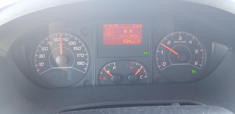

ti risponderà latrofa con il suo mercedes 9HP48 (che poi e lo stesso del tuo) auguri per l' acquisto saluti Giorgio p.s. metti anche tu le foto del quadro strumenti...
Ecco la foto del quardo strumenti a 100 Km./ora.
Mi sono dimenticato ( è il colmo ) di farne una a 130 Km./ora ti posso dire che segnava 2000 giri sempre in nona marcia, se invece c'è una piccola salita scala in ottava e và a 2500 giri

vorrei sbagliarmi ma credo che consumi ok ma 1500 giri per i vari egr ecc, non buono almeno da quello che mi avevano detto collaudatori FIAT al paesello 2 anni fa.150 cv euro 6 del 2017.magari modificato motore con adblue e migliorato sistema scarico ecc,

Io ho ruote da 16 e telaio Heavy che ha i giusti rapporti per le ruote da 16, poi ho 180 cv. ed il cambio automatico a 9 rapporti che ci va da solo in nona marcia a 100 km./ora. Va da sè che se accelero il cambio scala in ottava marcia ed i giri salgono a 1750, se poi schiaccio molto sull'acceleratore scala anche in settima marcia ed i giri diventano 2200 ( mi pare ). Perciò di sicuro quando va a 1500 giri non soffre. I collaudatori probabilmente ti parlavano di una guida con cambio normale a sei rapporti e non con cambio a 9 rapporti a convertitore di coppia che inoltre fornisce al motore 50 nm. in più che con il cambio manuale.
C'è qualcosa nel tuo racconto che non mi convince o almeno che lo stesso cambio è settato diversamente sul mio Sprinter 2.2 da 177cv(anche il tuo è 177cv).180 ci si riempiono la bocca,suona meglio.
Sul mio I 1500giri e anche meno, li prende a tutte le marce sotto o intorno ai 100km/h, alias la 9a, la 8a da 1750giri e la 7a da 1600.tutto solo se faccio il "Glide" rilascio acceleratore, in caso contrario i giri non scendono, ma rimangono su quelli impostati delle relative velocità. Lo trovo un limite del ZF9 questo fatto dei 1500giri, perché con il 7GTronic anche in 7a riprende agevolmente da numero di giri inferiore,
Non ho ancora verificato, credo che tutto questo con il tempomat o cruise come lo vuoi chiamare, non funzioni, non può essere sensibile come il piede,comunque vedo che c'è la spia, ma!
Anche a 130km/h è possibile rilevare i tuoi 2000giri, ma solo dopo aver fatto il glide e se condizioni delle strada lo consentono, leggera pendenza - vento possibilmente a favore, nessun utilizzo di aria condizionata e Booster che dorme, spento,
Insomma se hai esperienza di ibrido potrai capire che purtroppo
" bello è eco, ma è anche sacrificio".
Attenzione alla massa.
Riprendo il discorso che ti hanno fatto sul catalizzatore, le conseguenze a girare a così basi giri, guarda se c'è anche sul tuo la schermata sul PC di bordo della saturazione del catalizzatore e che cosa prevedono in caso di saturazione, va in automatico e recovery.
PS. Leggo il consumo, 11.4 lx100km

Vediamo se riesco a rispondere a tutto!
Il mio cambio va su di marce e a 100Km./ora si innesta la 9° marcia ( se non sei a 100 non riesci a metterla neanche in manuale )
Una volta arrivato in 9° marcia puoi scendere fino a 90 e te la mantiene e naturalmente scende sui 1400 giri.
Appena si presenta una piccola salita ( ad esempio un cavalcavia ) scala in 8° e passa a 1750 giri per poi tornare a 1500 appena il cavalcavia è finito, naturalmente con cruise ( o tempomat ) inserito. Anche senza cruise inserito, se sono a 100 e trovo un cavalcavia dalla 9° marcia si innesta la 8° con conseguente aumento di giri.
Questa mattina ho fatto quasi 400 km tutti di autostrada e sempre con il cruise inserito, ci sono stati alcuni posti con salite maggiori di un semplice cavalcavia ed il cambio automatico, per mantenere i 100 km./ora scalava in ottava e poi anche in settima marcia fino ad un numero di giri di circa 2250 ed io non facevo proprio nulla, i miei piedi erano distanti dai pedali di acceleratore e freno.
A 130 ci sono arrivato ieri senza fare il glide che tu dici, ma solo smettendo di accelerare per salire ancora di velocità, il cambio dall'ottava marcia va in nona e scende a 2000 giri dai 2500 in cui si trovava i ottava. Avevo aria condizonata accesa, in pianura e sinceramente non so se il booster stava assorbendo corrente dalla batteria motore.
Non ho strumenti che mi dicono quanto è la saturazione del catalizzatore, però sono sicuro che non ci siano problemi, altrimenti in FCA avrebbero ingegnerizzato il motore con giri maggiori.
Il consumo di 11.4 lx100km è stato fatto in condizioni tutte svantaggiose, quasi tutti in città con frequenti spegnimenti e ripartenze ed anche dal concessionario che per provarlo si è pure fatto un tratto a 150 km./ora. e poi c'è anche stato l'uso di 14 ore di stufa truma, corrispondente a 3,5 litri di gasolio. ( in buona sostanza sono i primissimi km. fatti dalla consegna compresa )
Questa mattina il computer di bordo dopo essere stato azzerato per l'ultimo pieno fatto, con percorso tutto in pianura ed autostrada, a 100 km./ora, con condizionatore acceso sempre, segna 9.8 lx 100km e dopo più di 600 km. ( 200 ieri + 400 oggi).
Dimenticavo, peso 3600 kg., il camper è lungo 6.99 e largo 2.3
Ora sono fermo per un paio di giorni.
Spero di aver risposto a tutte le tue osservazioni, e magari sono anche utili a qualcun'altro.
