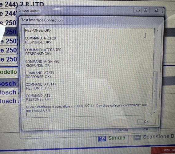

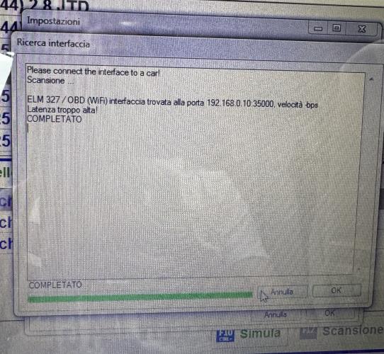

Ho scaricato poi il software per Windows per acquistare la licenza e, nonostante abbia riconosciuto l’interfaccia originale, non si è collegato al veicolo; ora attendo la risposta della ditta.
Allego le immagini degli errori.
Poi vi aggiorno, spero che l’autore del post mi contatti.

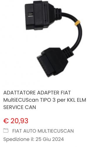

Oggi mi ha risposto l’azienda produttrice della diagnosi fornendomi il codice del cavo per Ducato comprensivo di licenza per Windows, ecco il prodotto:
Serve anche questo adattatore:
Appena mi arriva testo subito tutto  e vi dico cosa vedo.

 l'adattatore non serve, resto in attesa ma scommetto che ti da errore sensore frizione, errore sottosistema frizione e una serie di altri incascata.
