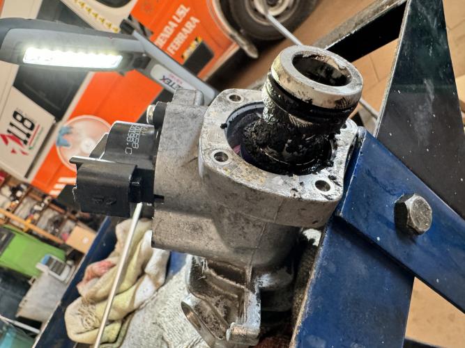

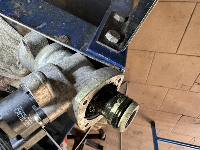

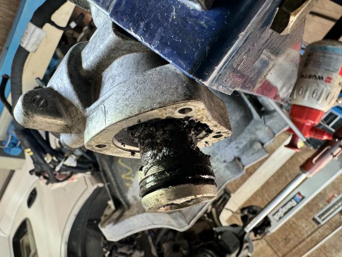

Ciao a tutti, oggi ho finalmente testato il veicolo dopo il ritiro dall’officina: le prime impressioni sono che in manovra prima e retro è più dolce e progressivo nell’innesto, in precedenza era a volte più brusco nell’attacco e nelle manovre di centimetri era meno progressivo.
In strada è piacevole come sempre, ho fatto anche un poco di montagna e forse è più lento nelle cambiate rispetto a prima, ad esempio, modalità automatica, in salita non troppo cattiva, seconda marcia innestata cambia a 3200 giri ed ora che innesta la terza perde 1000 giri e a 2200 fa fatica a riprendere bene.
Se lo lasci in manuale cambia un pò più in su e va meglio, comunque non ci devo fare la cronoscalata.
Vi posto le foto dei sedimenti trovati nel cilindro maestro della frizione.
Un saluto.
nell’attacco e nelle manovre di centimetri era meno progressivo. In strada è piacevole come sempre, ho fatto anche un poco di montagna e forse è più lento nelle cambiate rispetto a prima, ad esempio, modalità automatica, in salita non troppo cattiva, seconda marcia innestata cambia a 3200 giri ed ora che innesta la terza perde 1000 giri e a 2200 fa fatica a riprendere bene.  Se lo lasci in manuale cambia un pò più in su e va meglio, comunque non ci devo fare la cronoscalata. Vi posto le foto dei sedimenti trovati nel cilindro maestro della frizione. Un saluto. Roberto
hai fatto cambiare la tubazione in gomma? quella che si vede è il rivestimento della tubazione, non sono i paraoli, è troppa la sedimentazione
il mio, sprinter, cambia in base alla pendenza della strada e al carico che sente, con e senza rimorchio lo sente e si adegua di conseguenza, da te credo sia l’elettronica non troppo performante, o da aggiornare

hai fatto cambiare la tubazione in gomma? quella che si vede è il rivestimento della tubazione, non sono i paraoli, è troppa la sedimentazione il mio, sprinter, cambia in base alla pendenza della strada e al carico che sente, con e senza rimorchio lo sente e si adegua di conseguenza, da te credo sia l’elettronica non troppo performante, o da aggiornare
Ovvero pensi che il DOT4 abbia sciolto la tubazione in gomma ?
certo, se le tubazioni non son adeguate o non di buona qualità, o difettose, le scioglie, il liquido freni è molto agressivo, ti scioglie il colore, tutta quella morchia non viene sicuramente dal liquido che si deteriora, e nemmeno dai paraoli o gommini
