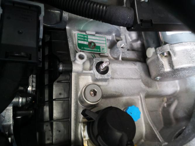

Normalmente gli automatici hanno una posizione di folle sul selettore o la possibilità di sganciare la marcia dal vano motore.

Normalmente gli automatici hanno una posizione di folle sul selettore o la possibilità di sganciare la marcia dal vano motore. ciao Paolo
IMG_20200309_115431.jpgyes si mette un attrezzo su quel perno, si ruota fino a quel foro e si blocca con il cacciavite, è tutto nelle dotazioni di bordo,
Il cambio anche se si è bloccato va in folle.

 si mette un attrezzo su quel perno, si ruota fino a quel foro e si blocca con il cacciavite, è tutto nelle dotazioni di bordo,  Il cambio anche se si è bloccato va in folle.  Roberto
si, quello serve per sbloccare il cambio se è guasto e per esempio per potere togliere il mezzo da in mezzo alla strada e caricarlo su un carro attrezzi.

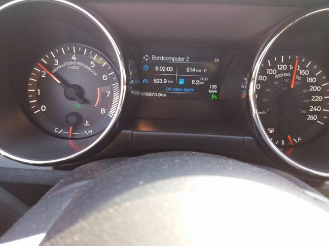

Sulla mia attuale Mustang GT con V8 da 5.000 cc con potenza di 421 CV e coppia di 525 NM a 4500 giri,  non ho avuto finora (37.000 Km) nessun problema sia con la frizione che col cambio, ne tanto meno l'ho avuto con la mia ex Porsche 993 Biturbo con coppia di 585 NM a 4500 giri e 450CV a 6.000. Caso strano ambedue montano il cambio Getrag a 6 marce, e un caso?
La Corvette ZO6 MY 2013 addirittura monta il cambio manuale sul V8 da 7 Litri con potenza di 512 CV
mentre la nuova Corvette ZO6 monta a scelta il manuale sul suo V8 con Compressore da 6,2 litri, con coppia mostruosa di 881 NM a 3.600 giri e 659 CV di potenza.
In USA il manuale e' sinonimo di sportivita', fa molto figo, anche perche' molti non lo sanno usare. La BMW per il mercato Statunitense ha dovuto mettere il manuale sulla sua M3 altrimenti avrebbe perso molti clienti.
Cose strane dal mondo ahahahah
Se un motore dispone di molta coppia si puo viaggiare a bassi giri anche con un 6 marce manuale e motore a benzina, nel mio caso V8
vedi foto, a 2.250 giri si viaggia a 135 km/h, nota il consumo di 8,2Litri per 100 Km in autostrada a codice
