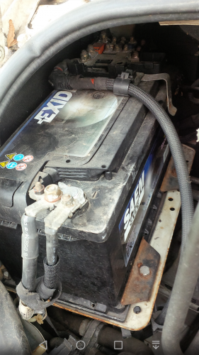

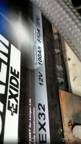

Devo cambiare la batteria motore, adesso ho Sam exide 100Ah,850 spunto. Batteria ereditata dall'unico precedente proprietario. Preso camper nel 2014 non so quanto tempo ha questa batteria... Ma quando ho preso camper ho messo pannello solare e non ho mai avuto problemi seri. L'anno scorso ogni tanto di inverno faceva appena appena fatica a partire ma tutto ok. Ieri nel mio solito giro che faccio ogni 15 gg per muovere gomme, ha fatto un po' fatica e si è azzerato orologio. Credo che oramai siamo alla fine... Il camper è rimessato al chiuso in una specie di serra trasparente sopra per cui il pannello ha sempre fatto il suo lavoro

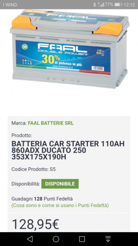

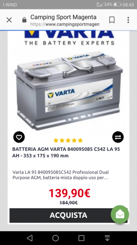

Ho iniziato la ricerca della batteria e su CSM ho trovato varta che ha 850 spunto ma 95 A ed è anche AGM... Così dice sito e on spedizione mi costerebbe 150 euro Screenshot_20171203-084520.png

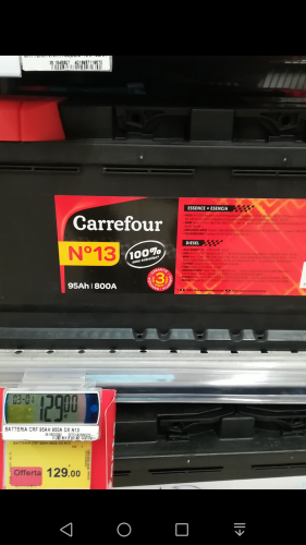

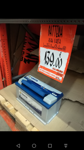

Girando per un paio di centri commerciali - BRICO ho trovato altre soluzioni
Tamoil con uguale caratteristiche di quella che ho ma sigillata piombo normale
Oppure una varta piombo normale ma con 95 A Enon 100 e800 e non 850 di spunto. Sempre sigillata.
Chiedo se tecnicamente è davvero meglio quella di CSM AGM per motore, e se effettivamente 800 di spunto al posto di 850 possono essere problema. Inoltre chiedo parere su Tamoil... Che avrebbe parità di caratteristiche di quella che ho.

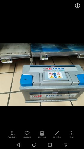

In teoria online ho visto anche questa che ha caratteristiche an he superiori alla mia ma marca più che sconosciuta..

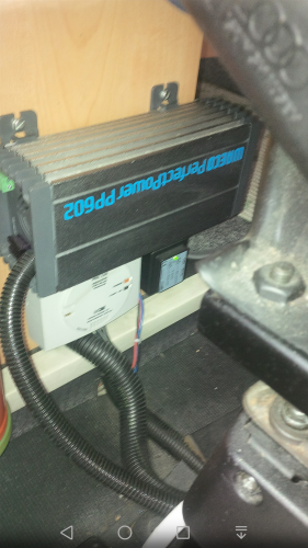

So solo che viene ricaricata grazie al pannello solare... Grazie agli accessori che ci sono nella foto sotto inverter.
Non so se da li riesci a capire se il pannello solare prima carica batteria servizi e poi lei carica quella motore o se il pannello le carica insieme. Quando ho preso il camper non mi sono posto il problema...
Da quella foto so può capire? Altrimenti devo chiedere al concessionario che mi ha venduti camper...

Sotto inverter, a SX c'è il regolatore di carica del FV, a dx di questo c'è il parallelatore CBE che provvede alla carica della BM quando la BS (prioritaria) già carica

Roberto, RobVision, occhio di falco, ha visto il coso parallelatore. Io chiamo coso quel coso perché quel coso, con la carica della batteria servizi tramite pannello solare, funziona benissimo d'estate alla luce del sole ma, d'inverno, lascia alle ortiche la batteria servizi.
Passando a caricare la batteria motore solo quando la batteria servizi è perfettamente carica, succede che in inverno, pur in presenza di batteria servizi carica, non si raggiunga mai la tensione massima per cui, per giorni e giorni e giorni e giorni la batteria motore non viene mai interessata. Se, poi, alla batteria motore c'è collegata la centralina della meccanica (com'è ovvio!), l'autoradio e, magari, anche un impianto d'allarme, la frittata è dietro l'angolo.
Molti di noi hanno risolto col diodo più resistenza che interessa sempre la batteria motore pur dando precedenza alla batteria servizi; se non conosci l'argomento, con la funzione Cerca puoi scoprire un mondo dietro a questa soluzione indolore e del costo di 10 Euro.

Ciao  Trovata marchiata Carrefour ma 800 do spunto al posto di 850 e 95ah al posto di 100 e mi sembra di aver capito che meglio restare su caratteristiche identiche
Non ti accorgeresti mai della differenza fra 95 ah e 100 ah, men che meno di 800 al posto di 850.
