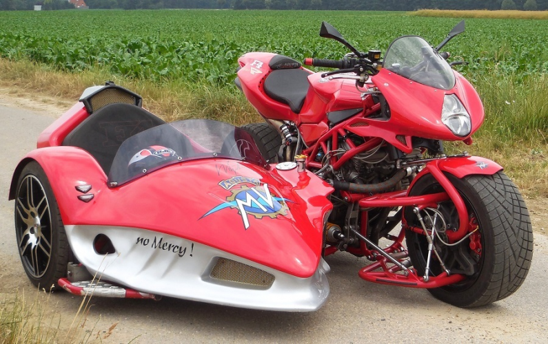

Questa persona la conosco ed ho visto il mezzo, si è progettato ,realizzato e omologato tutto da solo, compresi i comandi manuali in quanto è su una sedia a rotelle e non può usare i piedi per freno e cambio. Ovviamente non in italia.
Quindi si può fare tutto o quasi. Dipende anche da dove risiedi ...
http://www.m-design-herbig.de/g...
