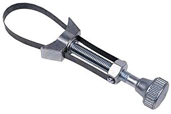

avendo la stessa meccanica per smontare il filtro non utilizzerei mai l'estrattore come il tuo a catena ma solo quello a fascia  molto più pratico ,quello a catena complice anche l'inesperienza puo fare danni come è successo , per la prossima volta ti consiglio vivamente quello con fascia e posizionarlo sempre sul finale del filtro parte molto più robusta per potergli fare pressione,mai avuto problemi nonostante abbia un bel braccio per stringerlo bene ,meglio stretto bene che il rischio di perderlo per strada , ricordo anni fa tagliando fatto dal meccanico trovato lento e l'ho notato solo grazie alla perdita di olio sotto ,da quella volta fatto sempre da solo il tagliando  wink

31hk661nZGL__AC_SL1500_.jpg@ epsoncolor: se già non hai risolto consiglio di procurarti una chiave a nastro metallico come quella in foto e agire così:
1) posizionala il più vicino possibile alla base del filtro (il fondello del filtro che ha la filettatura), quindi più a contatto possibile con il portafiltro del motore.
2) stringi il pomello della chiave molto forte e usa un tubo di prolunga infilato nel manico chiave per fare + forza.
3) se durante la rotazione la chiave a nastro slitta sul filtro olio rismontala e interponi tra nastro e filtro un sottile foglio di gomma o para, per aumentare l'attrito. Che non sia sporco di olio, ovviamente. Riserra il tutto e vai di prolunga...
Sperando che la carcassa delfiltro non sia devastata e che la chiave a nastro possa quindi fare presa.
Auguri. Vittorio.
NB: quella chiave si trova facilmente nei "brico" e da Norauto.

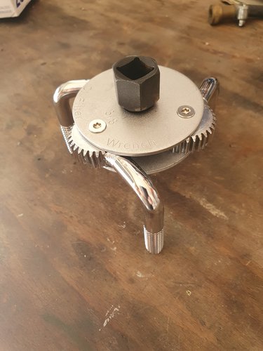

se non vuoi forare con il cacciavite...utilizza questa chiave e ti assicuro che non c'è filtro che tenga...molto semplice e superfunzionale...ci corre dalle chiavi a catena ed a nastro ...te lo posso garantire perché ci sono gia passato.

se non vuoi forare con il cacciavite...utilizza questa chiave e ti assicuro che non c'è filtro che tenga...molto semplice e superfunzionale...ci corre dalle chiavi a catena ed a nastro ...te lo posso garantire perché ci sono gia passato. Massimo
Grazie per i consigli,  purtroppo il filtro è devastato dovrò andare di cacciavite penso di farlo domani perché ho il braccio sinistro dolorante dopo gli sforzi fatti.
dove hai trovato la chiave della foto?

per dove trovarla ti hanno già risposto....se la vuoi immediatamente, basta che tu vada in quei negozi che vendono autoricambi e attrezzature per auto ma di sicuro la paghi il doppio.
Ti assicuro che con quella chiave risolvi e non ci sono paragoni con quelle a catena e/o a fascia...Con quella, con la chiave esago9nale, più fai forza e più fa presa sul filtro....non lo danneggia e si svita in un attimo .

per dove trovarla ti hanno già risposto....se la vuoi immediatamente, basta che tu vada in quei negozi che vendono autoricambi e attrezzature per auto ma di sicuro la paghi il doppio. Ti assicuro che con quella chiave risolvi
e non ci sono paragoni con quelle a catena e/o a fascia...Con quella, con la chiave esago9nale, più fai forza e più fa presa sul filtro....non lo danneggia e si svita in un attimo . Massimo
Fatto ordinata arriva domani. grazie.

Ottimo atrezzo sono riuscito a smontarlo finalmente, tutto risolto montato nuovo filtro e cambiato l'olio.

Mi fa piacere ...che ti avevo detto ?...ero sicuro che fosse così....non c'è paragone con quegli accrocchi a catena e/o a fascia...e. costa forse anche meno ....e non si danneggia il filtro.
Io l'avevo visto dal mio meccanico che ormai ha buttato da anni nel bidone i vecchi sistemi...
