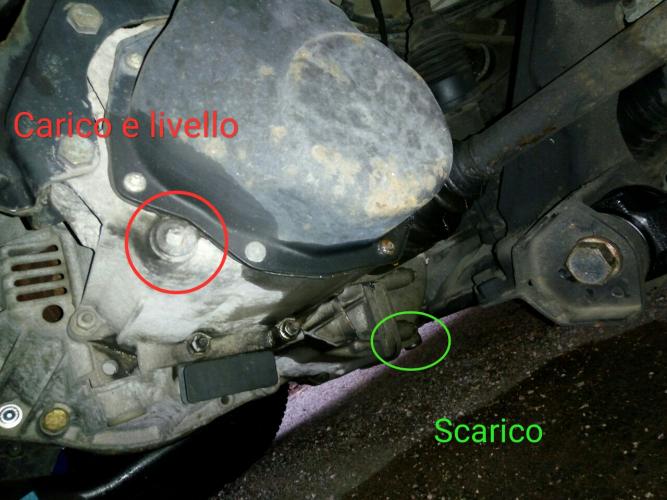

Per il livello del cambio, alcuni ducato dell'epoca hanno un asina dietro al cambio che so tira per controllare il livello, se non hai l'astina devi svitare il tappo di carico/controllo.
Ti metto una foto così capisci meglio

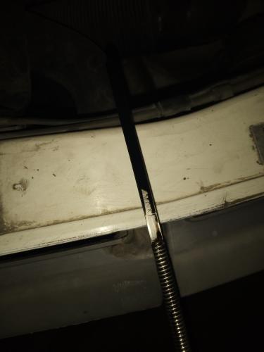

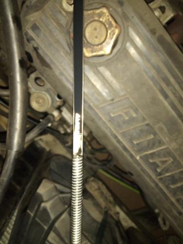

IMG_20181008_225926(2).jpgHo letto il topic e ne approfitto per accodarmi...ho fatto cambiare olio e filtro dal meccanico 4000 km fa scarsi...il livello è questo in foto..(ho fatto molte salite ripide in autostrada, no salite con tornanti)
i meccanici lo mettono su max o un po di meno? È calato troppo? Devo rabboccare?IMG_20181008_230019.jpgse non si capisce bene è un po più che a  meta tra max e min
è un 2.5 aspirato ducato del 91, 212.000 km, motore rifatto da 14.000 km

Come controlli l'olio?
L'olio va controllato a motore caldo e fermo da 5/10 minuti, il tempo che scenda tutto in coppa e, in quel caso deve arrivare al max o quasi.
Se lo controlli a freddo, il livello sarà più basso perché l'olio col caldo si espande

Ero fermo da tre ore...ma quindi?
Rinosuke
Rinosuke
15/03/2018 239
Inserito il 09/10/2018 alle: 11:32:40
In teoria dovrebbe essere stato ancora caldo, cmq rifarei il controllo per sicurezza, in caso, se ne manca sarà poca roba
