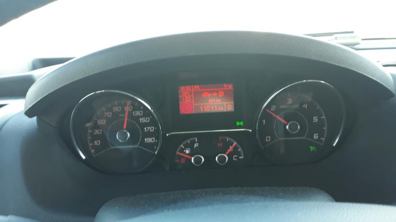

Inserito il 30/11/2022 alle: 16:23:29
In risposta al messaggio di peugeot106 del 28/11/2022 alle 23:01:24
Come si fa a capire se un ducato x230 2.8 JTD (2001) monta la lunga?
ciao peugeot106 quando ho ritirato il mio nuovo camper a vigevano sulla provinciale per milano  1° 2° scarto 500 giri, 2° 3° 500 giri, 3° 4° 500 giri, 4° 5° 1000 giri.  primo viaggio in francia (parigi) sulle loro RN velocita' 70/90 kmh continui saliscendi continui cambi 4° 5°- 5° 4° tornato a milano portato in fiat sostituito ingranaggi 5° pagando solo manodopera e olio, tutto un altro viaggiare,anche se in autostrada a 1120220731_110039%20(FILEminimizer)(1).jpg0 115 giri motore e rumorosita' elevati. per non rischiare altre in****ature nel nuovo automatico 9 marce!
claudio
