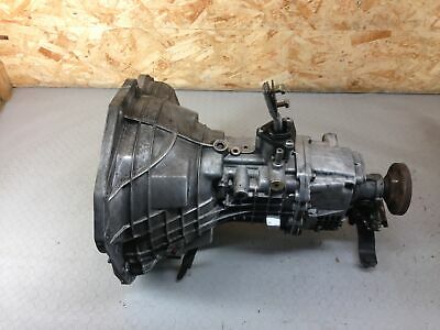

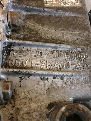

buongiorno a tutti, dopo l improvvisa rottura del cambio del mio Ford 2500 turbo diesel 74 km, sono alla ricerca di un cambio. Sono risalito al codice del cambio (88 VT 7K 400 AA) il problema e' il tipo di motore. Il mio codice e' 4eb e tra tutti gli usati che ho trovato nessuno ha il mio stesso codice. In alcuni casi gli autodemolitori non sanno dirmi il codice motore.
qualcuno sa se esiste qualche altro codice motore (4ec, 4hb ecc ecc) compatibile con il mio o devo per forza usare lo stesso che riporta il mio libretto?

Ciao, scusami ma non riesco a capire cosa c'entra il codice motore se sei a conoscenza del codice del cambio... anche perché dalla ricerca che ho fatto velocemente (da verificare con calma), ho riscontrato che questo cambio viene montato sia sull'aspirato che sul turbo, molto probabilmente tra il 2.5 D e il 2.5 TD  cambia il passo al differenziale...
comunque basta immettere il codice del cambio su di un motore di ricerca e vedrai anche dov'è posizionato il codice...
Mi sono permesso di mettere alcuni rivenditori che hanno il cambio che cerchi...
https://m.ebay.it/itm/FORD-TRAN...
https://www.ebay.it/itm/CAMBIO-...
https://www.autodemolizionijoll...
un saluto.

Grazie...un paio di annunci li avevo già segnati.
mi ha messo il dubbio un autodemolitore che ho contattato oggi e mi ha detto che deve corrispondere anche il codice motore oltre al codice riportato sul cambio.
quindi se corrisponde il codice riportato sul cambio sono apposto al max verificare se il sensore del contachilometri e meccanico o elettrico.

...se non mi sfugge qualcosa, perché tutto può essere... l'unico punto di riferimento come in questo caso é il codice del cambio e non del motore...

Che io sappia(ma ne so poco!) i transit dal 97 al 2000 hanno tutti lo stesso cambio e cioè il famigerato MT75 indipendentemente dalla codifica motore.Questo è quello che ricordo dal manuale scaricato da giordanobenicchi.
Curiosità: che cosa si è rotto del cambio?L'ingranaggio di quinta marcia?
Se così fosse può non essere necessaria la sostituzione del cambio in toto,ma solo quella dell'ingranaggio della marcia.Prova a contattare turbinello,che è meccanico e non cambiatore di pezzi.

Si  hai ragione sulla sigla MT75, perché dalla ricerca che feci su internet quando avevo il camper su base ford transit 350/125 del 2002, ho appreso che la sigla MT75 é la sigla di alcuni cambi prodotti dagli inizi degli anni 90 (per essere sicuro dovrei ritrovare tutti gli appunti cartacei che ho)... e se ricordo bene questa sigla la si poteva trovare anche su alcuni cambi delle autovetture della ford Sierra... Che poi significa semplicemente
M manuale  -   T trasmissione -   75  la distanza in millimetri tra il centro principale e il centro dell'albero di trasmissione .
(Sono tutti dati che avevo preso da internet)
quindi sapendo il modello del cambio MT75 bisogna anche specificare le caratteristiche, che in questo caso è 88VT  7K400 AA
 comunque anch'io, nonostante il basso chilometraggio che aveva il camper, ho avuto il problema all'ingranaggio della quinta marcia...
che per ovviare a questo problema bastava mettere più olio nel cambio!
(Anche sul mio primo camper su base ford transit 2.5 D, ho avuto sempre un problema al cambio, era difettoso l'overdrive!)
un saluto.
