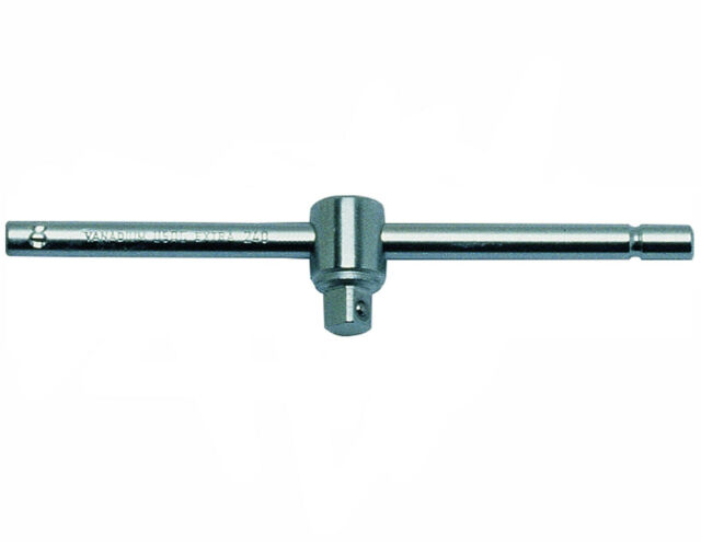

E' meglio fare almeno una prova a casa ,
con il mezzo in piano ,
per avere le idee chiare
Farlo al buio ,di notte, in curva , o in autostrada
senza sapere davvero come si fa , è un rischio.
Avere guanti- un telo aterra- una buona lampada
e magari una chiave a T con traversa lunga un metro
o prolungata con un tubo.
immagine(1540).pngprolunga per gemelle Usag 236  N3/4"
Leva a T  traversa  Usag 240 3/4"
dove poi infili un tubo zincato da 3/4" lungo almeno 70 cm.
e ovviamente una bussola della misura dei dadi.
Altrimenti fai una fatica "bestia"
