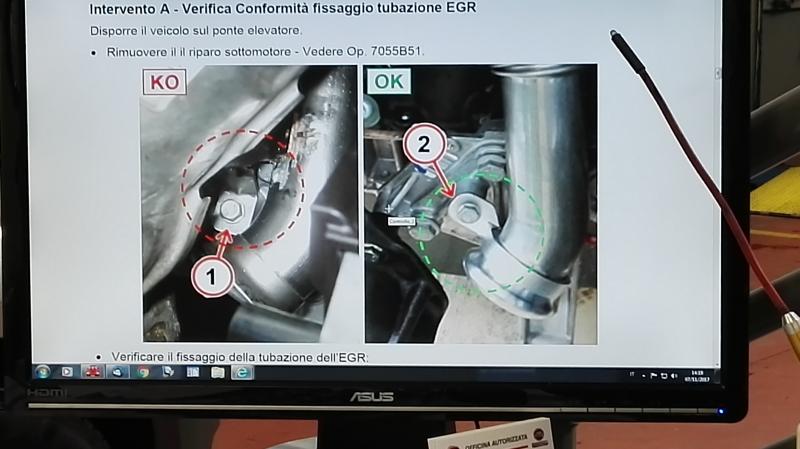

Salve come da titolo è in corso campagna richiamo per il 150 cv, se ho ben capito per sostizione scarico egr. Dovrebbe essere sostitutito il tubo dirito con uno corrugato, hanno verificato il lavoro da fare, ordinato i pezzi. Ho gia appuntamento per il lavoro. altri fortunati? mezzo immatricolato 01/08/2017
Vorrei rassicurare tutti i camperisti di COL , il richiamo 6152 per FIAT DUCATO 150 CV  è inerente ad una staffa di fissaggio della tubazione Egr , io ho portato il mio mezzo oggi , prima ho chiesto delucidazioni al capo officina , in seguito ho osservato il controllo effettuato con il sollevamento del camper e verifica della staffa di fissaggio tubazione nella zona inferiore del motore. Era tutto ok è non hanno fatto nessun intervento ,tantomeno nessun accesso alla connessione con la centralina come ipotizzato da qualcuno , non ho perso nessuna fase dell'intervento sono stato sempre presente , se può essere d'aiuto il mio camper è stato immatricolato nel GENNAIO 2017, buoni KM a tutti ciao.
Strano, tu parli di staffa ma il richiamo 6152 recita tra i motivi " a causa di una potenziale non conformità della tubazione Egr, etc. etc." ed ancora " Per tale motivo si rende necessario verificare ed eventualmente sostituire la tubazione con un particolare conforme " e non menziona nessuna staffa.

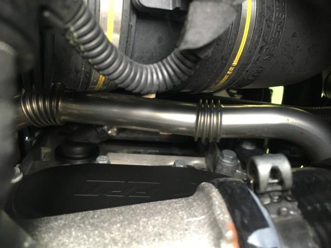

Inserito il 04/11/2017 alle: 14:51:45
0D4CF46F-784D-45F9-BAE9-FBEB19155B7B.jpegQuesto è il pezzo che mi devono sostituire
ma il ricambio non è disponibile
vi aggiorno appena ho delle news

Strano, tu parli di staffa ma il richiamo 6152 recita tra i motivi a causa di una potenziale non conformità della tubazione Egr, etc. etc. ed ancora Per tale motivo si rende necessario verificare ed eventualmente sostituire la tubazione con un particolare conforme e non menziona nessuna staffa.
Dalle foto che ho visto sembra che il collare da sostituire faccia anche da staffa di fissaggio ( proprio come è fissata la staffa determina l'eventuale sostituzione ).

Portato ieri dal meccanico, hanno preso visione e devono ordinare tre pezzi ( collare tubazione e dado ) dopodichè faranno l'intervento.

Ricevuta la raccomandata da FCA, portato dall'officina autorizzata, controllato, l'intervento è da fare, quando riceveranno i pezzi mi chiameranno e faranno il lavoro di sostituzione del tubo con i collari adatti alle staffature e basta!!

ho visto i due pezzi visto che l'officina ne ha altri 8 in lista
quello che hanno tolto sembra piu leggero piu fragile
ho visto quello smontato in ufficio dove fanno i documenti e lo rimandono indietro
in officina un motorohome hymer in buca per lo stesso intervento
mi ha fatto vedere il ricambio sono tre pezzi
tubo
collare
staffa
il tubo da vedere anche se simile al vecchio dà l'idea di maggiore solidità, forse solo perche nuovo e non ha ancora lavorato
niente a che vedere con la foto che avevo postato in precedenza quello è il tubo laterale.
la sostituzione viene fatta sotto dove c'è la protezione.

Ieri mi hanno telefonato dall'officina autorizzata Fiat per chiedermi di ritornare presso di loro, perché i pezzi ricevuti non erano conformi a quelli necessari all'intervento. Hanno ricontrollato, fotografato (tra l'altro la posizione del tubo da sostituire è in una posizione infame) e riordinato altri pezzi. Nel frattempo ho saputo che hanno ricevuto un aggiornamento alle procedure di sostituzione del particolare in oggetto. Da quel che ho capito è interessato anche lo scambiatore dove, nel mio modello, è staffato il collarino del tubo stesso. Il "Castomercare per camper" che ho interessato si è meravigliato delle mie rimostranze, ma quando l'ho fatto parlare con l'officina si è dovuto ricredere e mi ha poi promesso che avrebbe cercato di sollecitare l'arrivo dei pezzi necessari per l'intervento. Mi sembra un gran s******amento: come si può iniziare una campagna di questo tipo senza avere già i pezzi disponibili e le idee chiare su come e che cosa fare per l'intervento stesso?.
