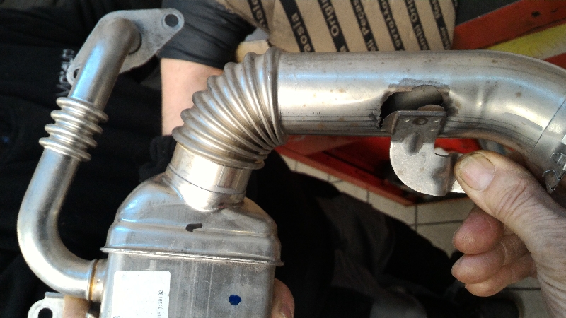

Ritirato ieri dopo effettuazione "campagna di richiamo 6152".
Ho aspettato 33 giorni e questo è il pezzo smontato dal mio ducato:
mi sembra una cosa seria ! angry

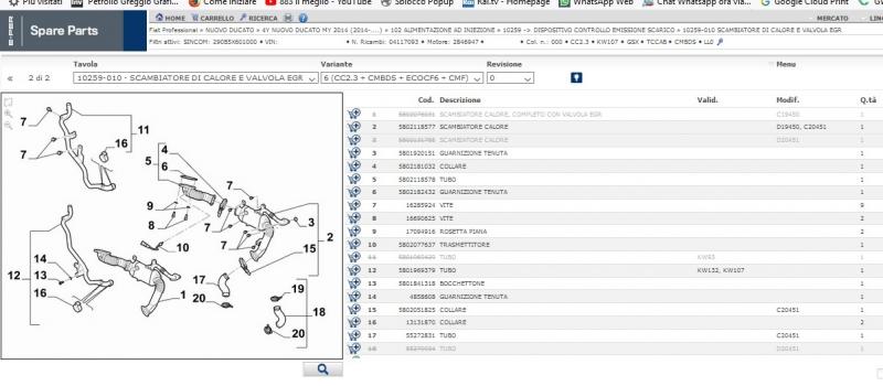

ho trovato esploso delle scarico e sue parti
vado a memoria e per quello che ricordo di aver visto in officina
a me hanno sostituito i pezzi co riferimento
15 - 17 - 20

Auguri a tutti ho trovato esploso delle scarico e sue parti vado a memoria e per quello che ricordo di aver visto in officina a me hanno sostituito i pezzi co riferimento 15 - 17 - 20
Anche a me hanno cambiato quei particolari. Mi hanno spiegato che sul tubo ora è calettato un collarino con staffa che serve appunto a fermare il tubo che prima non era ancorato a nulla.
