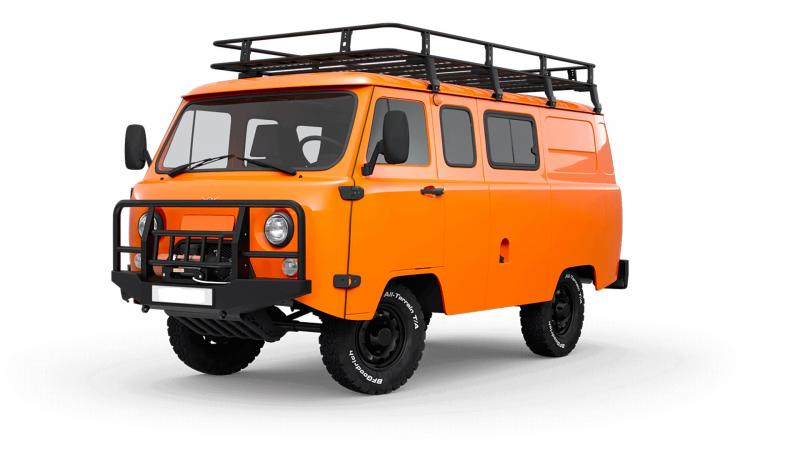

Tra i furgoni piccoli: Subaru Libero o - un po’ più grossa - Uaz 452 russa. Di questa ultima ne ho vista una nuova recentemente. La importa una ditta alle porte di Milano... Curiosa... con i fari LED... Un saluto. Vittorio
Vista anche io...
Chissà se si trovano i ricambi fuori dalla Russia.
Indubbiamente l' UAZ 452 ha il miglior rapporto tra ingombro esterno e spazio interno realmente fruibile abbinato a dimensioni  ridotte che lo rendono vantaggioso in tutte le situazioni.
Credo venga dai 20.000 in su a Benzina/Gpl

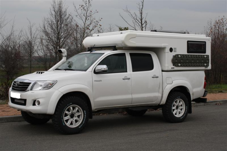

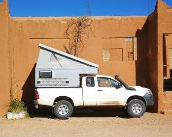

Oppure mi piace molto quella della Modulidea modello MOVIDA che è sempre compatta ma mi sembra abbastanza vivibile ma rimane nella larghezza del mezzo che in certi casi è fondamentale.
Il doppia cabina, eventualmente eliminando le sedute posteriori, ha un ampio vano dove stivare le necessarie attrezzature, che in altri mezzi si avrebbero a occupare lo spazio abitabile.
Un mezzo così, secondo me entra bene in un container per i motivi esposti da Alexf.
L Hy Lux delel foto è recente ma se si vuole qualcosa senza o con minima elettronica, si potrebbe pensare a qualcosa come QUESTO del 1990 . L impegno economico è modesto per cui ci sta anche una bella revisione meccanica per partire con una discreta tranquillità, e poi penso che la Modulidea, le sue cellule le possa fare espressamente a richiesta per uìogni dimensione e forma di mezzo, visto che il modello di cui parlavo è a pannelli con angolari di giunzione.

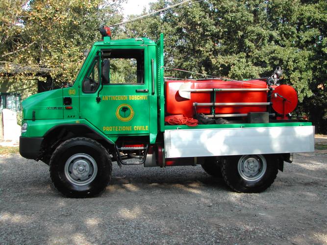

Agli antincendi boschivi abbiamo un paio di Bremach trekking, azienda fallita anni fa.
Hanno il 2800 jtd Sofim e un ripartitore 4x4 centrale fatto da Bremach con ridotte e mezze marce, più bloccaggi differeziale su entrambi gli assi.
Imbattibili nel fuoristrada, ma il cambio centrale è difficoltoso.

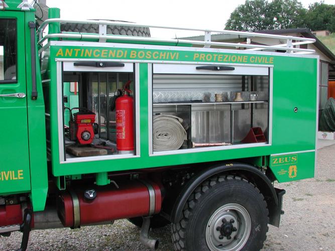

Ecco la belva:
1000 litri di acqua con pompa a pistoni ceramici su presa di forza da 60 atmosfere, 240 litri/minuto.
Progetto e realizzazione idraulica by Leonardo e Marco (M140 e M48)
Altro Bremach modello precedente:
Progetto By M48, realizzazione soci della sezione di Bucine (Arezzo)
