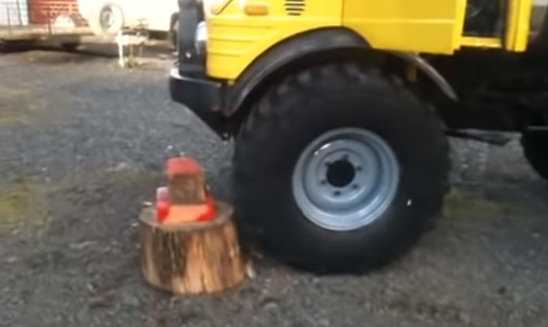

Ho trovato questo video , penso di aver fatto la scelta giusta, il Torsus ha diverse modifiche estetiche, ma in sostanza gli hanno sostituito ammortizzatori s, aggiunto gli spessori sotto alle balestre e le protezioni in alluminio sotto motore e differenziale.
La ditta Seikel che produce un kit specifico per questo furgone, raccomanda il cambio automatico perchè assorbe gli strappi
e fa un po' da riduttore se così si può dire, sotto sforzo il motore va molto su di giri.
Purtroppo il filmato è in russo, ma le immagini parlano da sole.
Non c'è dubbio che i cerchi in lega, le BF Goodrich , il supporto ruota di scorta ed altri gagget lo rendono molto figo.

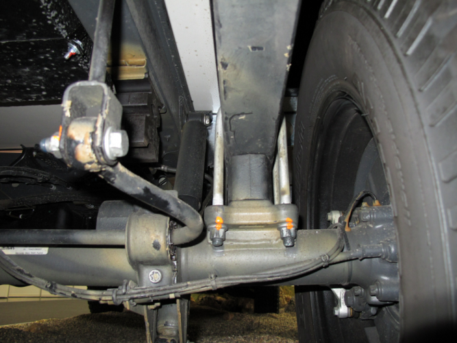

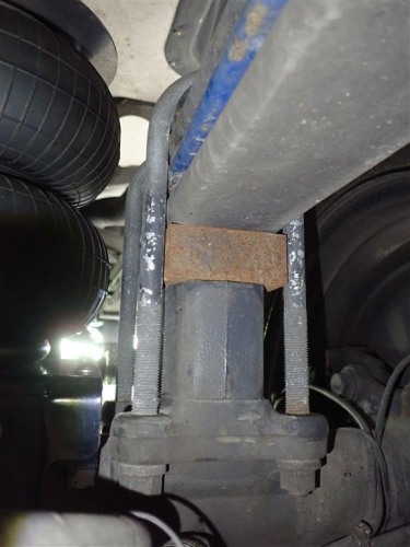

Si, mi diceva un amico che mettere il blocco differenziale IGLHAUT e un rialzo delle sospensioni, su Sprinter 2WD, ci vanno 14mila eurro. Secondo me intervenire sul rialzo posteriore è molto semplice e non richiede cose
particolari, bastano spessori tra balestra e assale e cavallotti piu lunghi. qui si vede abbastanza bene lo spessore che monta IGLHAUT e che a me sembra realizato con un grosso tubolare verticale saldato a due robiste piastre. sul fianco del tubolare è saldata una pensola dove va a appoggiare il tampone di fine corsa. invece all anteriore è tutto molto piu complicato.
Questi spessori sono veramente alti, si modifica l'assetto del mezzo , può diventare pericoloso, magari mettendoci anche il tetto a soffietto .
Ho parlato con un ragazzo che abita a 15 km da casa mia e che fa asserri per auto sportive non targate.
Mi ha sconsigliato di alzarlo troppo appunto perchè diventa pericoloso, al massimo mi ha detto prendi un kit da 40 mm, non oltre.
Infatti ho trovato gli spessori in alluminio con cavallotti allungati per il posteriore e spessori rotondi da mettere sopra gli ammortizzatori anteriori con bulloni più lunghi, sostituendo poi gli pneumatici con sezione più grossa si porta il mezzo ad un livello leggermente più alto rispetto a quando era vuoto, senza allestimento.
A differenza del Ducato il Man è calato di pochi cm (non ho misurato prima e dopo) mantenendo ancora la corsa tra balestra e tampone.
I preparatori sostituiscono anche gli ammortizzatori, ma non penso sia necessario, secondo me è bene che sia alto da terra, poi le corse in fuoristrada non le farò mai con un mezzo che viaggia con 33/35 quintali.

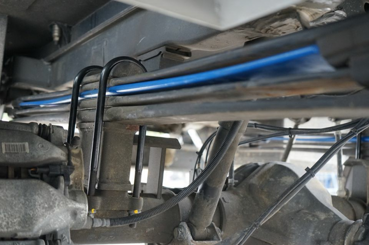

mi sono dimenticato di dirti che lo Sprinter 4x4 esce dalla Mercedes gia con uno spessore, ma piu basso, se non ricordo male sui 6cm al quale io ne ho fatto sovrappore uno di 3cm perchè con quello da 6 di serie pendeva dietro anche da vuoto.
Quindi gli spessori che monta IGLHAUT, che così a occhio saranno 12cm in effetti alzano l assetto solo di 6cm
qui si vede bene il mio:
lo spessore grigio è quello che hanno di serie tutti gli sprinter 4x4 quando escono di fabbrica, mentre quello color ruggine è quello che ho fatto aggiungere. I cavallotti sono rimasti gli stessi in quanto erano abbondanti.
qui una foto dello sprinter 4x4 di serie
Comunque anche con questo spessore aggiunto pendeva sempre un po dietro. Poi ho messo i soffietti e con quelli tenuti a 2,75 , dietro è due cm piu alto che davanti.
Davanti nessuna modifica in quanto rispetto al modello 2WD il modello 4x4 è gia molto piu alto di serie, così a occhio sui 15cm.
qui si vede la differenza tra sprinter 2WD e 4x4 di serie,all anteriore
Anche se così a occhio semprerebbe molto alto, però nella guida è molto piu stabile e si corica meno in curva e rotonde del precedente Ducato che avevo, direi che i progettisti mercedes hanno fatto un ottimo lavoro.

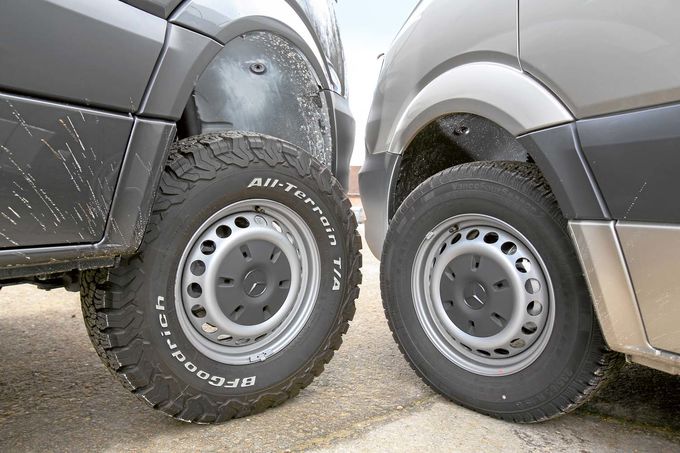

anche da vuoto. Quindi gli spessori che monta IGLHAUT, che così a occhio saranno 12cm in effetti alzano l assetto solo di 6cm qui si vede bene il mio: lo spessore grigio è quello che hanno di serie tutti gli sprinter 4x4 quando escono di fabbrica, mentre quello color ruggine è quello che ho fatto aggiungere. I cavallotti sono rimasti gli stessi in quanto erano abbondanti. qui una foto dello sprinter 4x4 di serie Comunque anche con questo spessore aggiunto pendeva sempre un po dietro. Poi ho messo i soffietti e con quelli tenuti a 2,75 , dietro è due cm piu alto che davanti. Davanti nessuna modifica in quanto rispetto al modello 2WD il modello 4x4 è gia molto piu alto di serie, così a occhio sui 15cm. qui si vede la differenza tra sprinter 2WD e 4x4 di serie,all anteriore Anche se così a occhio semprerebbe molto alto, però nella guida è molto piu stabile e si corica meno in curva e rotonde del precedente Ducato che avevo, direi che i progettisti mercedes hanno fatto un ottimo lavoro.
Ii pneumatico BF GOODRICH che vedo è veramente notevole e credo che sia lui, non il rialzo, a fare la differenza in off.road.
Col rialzo, migliorano gli angoli di attacco, di dosso e di uscita ma peggiora l'angolo di ribaltamento laterale, mentre l'altezza da terra (differeniali) rimane invariata.
La capacità di procedere in torsione, invece, aumenta solo modificando l'escursione delle sospensioni, ma con questa andatura gli automatismi elettronici sulla trazione non reggono il confronto con un differnziale bloccabile meccanicamente.
