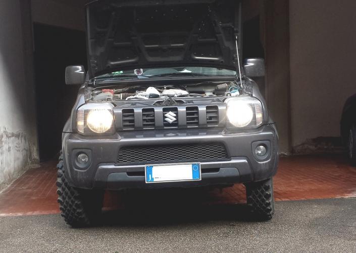

Nella Jimny ora ho delle Michelin Latitude Alpin, perchè ho preferito pneumatici da non trovarmi in testacoda nelel curve sul bagnato, ma se la BF Goodrich facesse la misura, avrei messo quelle.
Prima avevo delle COOPER che andavano benissimo da nuove, ma dopo 4 anni, benchè apparentemente ottime, si erano indurite e al secondo testacoda (una curva in montagna e una rotonda) ho capito che era meglio cambiarle prima di dovere cambiare auto laugh
Avevo anche pensato alle Ziarelli remould, ma ho avuto il dubbio che poi su asfalto bagnato non tenessero bene.

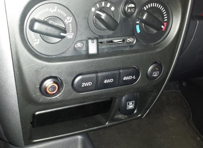

Sul Jimny ho le Ziarelli TRAC (Off Road 75% On Road 25%) e devo dire che vanno più che bene per i miei percorsi e le mie velocità di spostamento.
Ma è questo piccolo interruttore tondo luminoso che fa la differenza nella trazione sull'asse posteriore wink

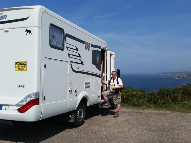

Guardavo oggi una foto di questa estate, ho il gradino, ma per salirvi bisogna comunque fare un bel passo ampio.
Li sembro nanetto, non sono un gigante ma sono 1,74 , è il mezzo che è altino.

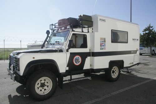

Che ne dite di un Land Rover 110 Defender trasformato a camper nel 2014 in modo artigianale dal mio amico Dario

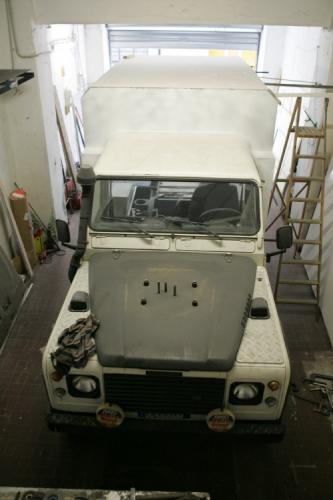

05/03/2006 193
Inserito il 26/10/2020 alle: 18:24:33
Prima:
Durante
struttura:

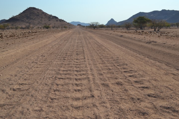

Una volta scelto il mezzo per arrivare in Namibia ti tocca una transAfrica ,bel viaggione!
per curiosita' da est o da ovest?
O magari via mare dai porti nordici x il Sudafrica con nave RO-RO o 4x4 in container...
vado in OT ma se t'interessa x quel paese e limitrofi c'e' una buona rete di noleggiatori 4x4 attrezzati.
In un paio di viaggi ( fly&drive) mi e' stato consigliato :
https://www.motorhomeandrvhire....
scorrendo la pagina trovi le tariffe giornaliere espresse in Namibian dollar , dividi x 15 ed hai il
valore in euro . Tra i 120 e 150 € al giorno per vettura atrezzata con aircamping , fornello, frigo,
vettovaglie varie,coperte .... basta portarsi il sacco a pelo smiley  e 1 federa x il cuscino .
Personalmente non avendo mesi a disposizione x un viaggio simile l'ho trovata una buona
soluzione , costosetta x aereo ed auto ,ma diversamente non mi sarebbe stato possibile.

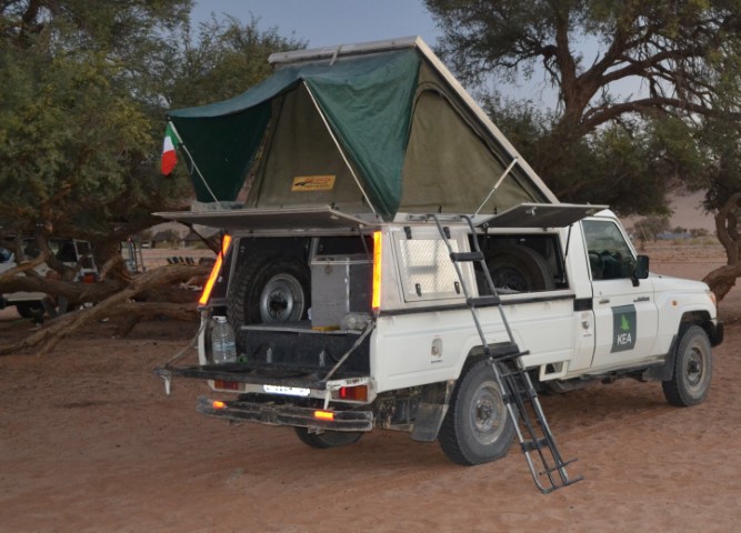

Posto le foto dei 2 mezzi usati in 2 anni diversi
LandCruiser 4.2 aspirato , lento e datato con tenda a soffietto
Hilux 2.4 recente con aircamping classico

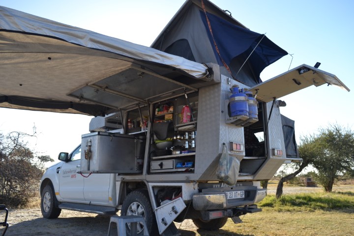

Avis noleggia i Ford Ranger , non male
ci sono anche i VR ,non sono certo, ma credo si possano ritirare solo in Sudafrica, francamente da escludere x la Namibia
in quanto le SS asfaltate sono 2 , nord-sud ed est-ovest , tutte le altre strade ,nazionali e provinciali sono in terra e non
sempre spianate di fresco , solitamente 1 volta al mese , se passi alla 4° settimana la tolee ondulee puo' essere accentuata,
con un VR tradizionale credo che i rumori sarebbero insopportabili ...
Tedeschi con mezzi propi ( poveri VR)
strade , da spianare e spianata
scusate la lungaggine di foto , mi sono divertito ricordando durante la ricerca in archivio
saluti
bello Dario ,
il tuo amico l'ha rimmatricolato camper facilmente?
mauro_grp
mauro_grp
05/03/2006 193
Inserito il 26/10/2020 alle: 18:50:58
Abbastanza si è rivolto ad una agenzia del veneto Carraro Servizi che ha provveduto all'immatricolazione, questo è il libretto:

Esatto, hai un bell occhio a capirlo da quella foto.
Abbiamo fatto tutte le punte e capi di quella penisola, o quasi tutte, almeno quelle dove c'èra modo di parcheggiare e pernottare.
Non ho ancora pubblicato il diiario di quest anno, lo farò al piu presto, ma qui lo vedi in anteprima:
