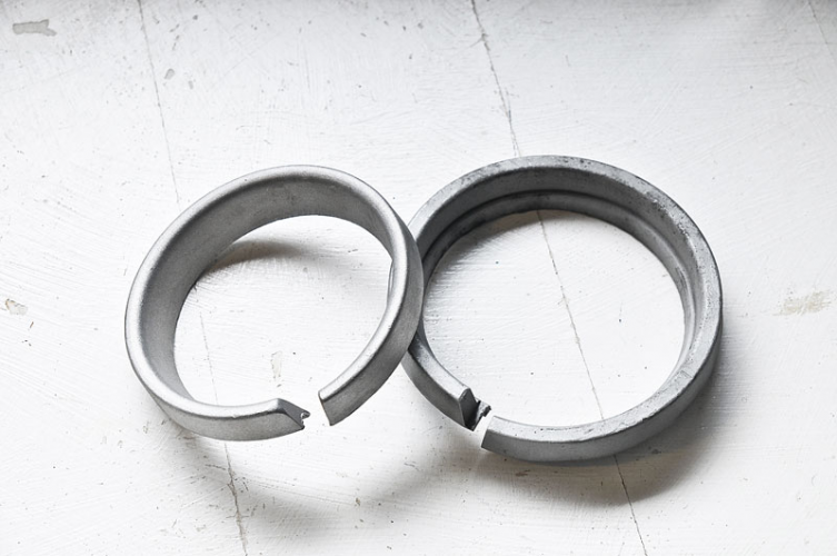

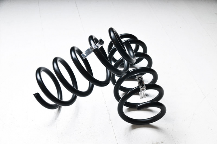

Chiedi se si possono montare sull'anteriore
MOLLE più lunghe e con maggiore portata.
In molti post ne parlano ed hanno risolto in tal modo.
Per rialzare il veicolo anteriormente e ottenere maggiore elasticità.Le molle aggiuntive o sostitutive hanno lo scopo di aumentare la portata dei veicoli e aumentare l’altezza anteriore del veicolo. Molti veicoli riscontrano problemi legati all’altezza anteriore, oltre il problema “estetico” possono verificarsi problemi di rumorosità ed eccessiva rigidità dell’avantreno.
Le molle elicoidali aggiuntive, per l'asse anteriore, sono ideali per riportare il veicolo al suo assetto originale. Le molle maggiorate sono disponibili per: Fiat Ducato mod.244 e Fiat Ducato 250.
Oppure inserire degli sperssori per solo sollevare  (molto semplice )
Spessori
spessori
Gli spessori anteriori vengono interposti tra il piattello dell’ammortizzatore anteriore e la molla, questi agiscono sull’altezza del veicolo rialzando l’avantreno di 20mm.

Chiedi se si possono montare sull'anteriore MOLLE più lunghe e con maggiore portata. In molti post ne parlano ed hanno risolto in tal modo. Per rialzare il veicolo anteriormente e ottenere maggiore elasticità.Le molle
aggiuntive o sostitutive hanno lo scopo di aumentare la portata dei veicoli e aumentare l’altezza anteriore del veicolo. Molti veicoli riscontrano problemi legati all’altezza anteriore, oltre il problema “estetico” possono verificarsi problemi di rumorosità ed eccessiva rigidità dell’avantreno. Le molle elicoidali aggiuntive, per l'asse anteriore, sono ideali per riportare il veicolo al suo assetto originale. Le molle maggiorate sono disponibili per: Fiat Ducato mod.244 e Fiat Ducato 250. Oppure inserire degli sperssori per solo sollevare  (molto semplice ) Spessori Gli spessori anteriori vengono interposti tra il piattello dell’ammortizzatore anteriore e la molla, questi agiscono sull’altezza del veicolo rialzando l’avantreno di 20mm. Gli spessori anteriori sono disponibili per: Fiat Ducato mod.244.   Tutto dal sito della OMA Buon lavoro
