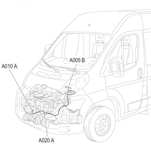

Grazie  sapresti cortesemente indicarmi dove si trova il motorino di avviamento.
Quando provi a mettere in moto con la nuova batteria, il quadro sia ccende tutto ma poi quando giri la chiave senti il tac ma non gira il motorino, senza che ci sia un abbassamento di lucie giusto?
se è così è probabile che sia il motorino, o le spazzole o l'avvolgimento, il tac che senti è il solenoide che spara dentro il pignone del motorino che però poi non gira, magari è riparabile
il motorino di avviamento è quello indicato con A020A , da sotto al paraurti dovresti vederlo, è a forma di cilindro con dei bulloni con grossi cavi. O forse lo si vede anche dall alto guardando in basso, doietro al radiatore.  Prendi una sbarra di ferro o un tubo di ferro e lo colpisci alcune volte come con una fiocina, ma con criterio senza colpire i cavi o altro. A volte si sblocca e parte, ma poi è da fare revisionare perchè poi ricapita.
Ma piuttosto che fare danni, meglio chiamare il soccorso stradale, di solito è gratuito in quasi tutte le polizze di assicurazione, e per 50km non dovresti spendere nulla, ma chiedi al loro numero verde.
