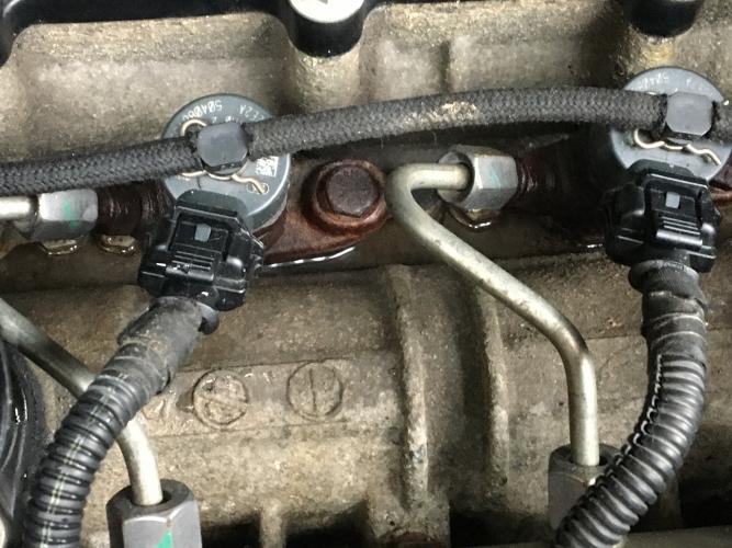

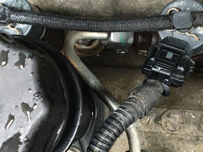

Buonasera a tutti,
ho seguito i vostri consigli aspirato con una siringa l’acqua che ristagnava zona iniettori , smontato la coppa dell’olio e pulito il tutto ( praticamente ho fatto il bagno nell’olio, ma telo di plastica e cartone a terra hanno evitato di imbrattare tutta la pavimentazione).
Non ho provato a far girare il motore a mano ….. non saprei come fare….. sollevando il camper in maniera tale che una ruota si trovi sollevata ( anteriore ) … se domani riesco a mettere il camper in piano … ci provo.
Chiamare il meccanico è la prima cosa che ho fatto.. ma il meccanico “ di fiducia “ diciamo che dopo quanto accaduto non è che mi fido più tanto.
Sto cercando un professionista serio ed onesto che magari venga prima sul posto a fare diciamo un sopralluogo poi se necessario porto con il carro attrezzi il camper in officina da lui.
Il che non è poi così facile dato come si trova posizionato il camper ( ad incastrato in pratica ) in più l’officina deve avere spazio per poter accogliere un mezzo di tali dimensioni.
Si , in effetti il tutto è diventato qualcosa tra un Odissea ed una barzelletta … anche se a me viene più da piangere che da ridere.

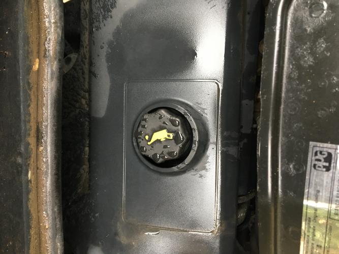

C’è sporco d’olio all’Interno del cofano in corrispondenza del tappo che non era al suo posto ( come si vede dalle foto )
facendo girare a mano non va troppo libero e non sembra una resistenza meccanica ma che non riesce a comprimere un liquido.

E' pur sempre un grosso diesel, a mano non può girare facilmente, bisogna togliere gli iniettori perchè giri senza compressione.
Se il motore non è mai stato in moto sotto l' acqua, è impossibile vi sia acqua nelle camere.
Sulla responsabilità del tappo, non mi sembra ci possano essere dubbi, se non sei stato Tu a svitarlo, è stato chi Ti ha fatto il tagliando, che non lo ha avvitato come si deve.
Dalle ultime foto, direi che con tappo aperto in 4 mesi, ci sta che si sia riempito d' acqua.

Se ha usato una normale chiave a cricchetto  da 1/2 pollice e ha mosso senza ostacoli particolari ha già fatto tanto...
Acqua nelle camere di scoppio a mio parere non ne ha, poteva entrare solo in basamento dal tappo, è una logica deduzione, il filtro aria era pulito, il motore con acqua non è andato in moto, non c'è traccia di emulsione, ma solo miscelazione si due fluidi per altro non solubili.
Fosse il mio controllerei che sia in fase per sicurezza, poi cambierei olio e filtro e proverei ad avviare.
Il camper lì c'è arrivato in moto, senza acqua, si che non aveva il tappo, ma la cosa non è influente, probabilmente essendo raso di liquidi non permetteva di fare girare liberamente il motore
Sarebbero state da valutare eventuale corrosione nei piedi di biella, ma o si smonta o è difficile valutare.
Io proverei ad avviare con olio nuovo, se parte da verificare eventuali rumorosità anomale, che vi sia pressione olio.
Da prevedere anche uno / due cambi di olio successivi cercando di flussare i condotti, purtroppo se dovesse essere entrata sporcizia nei passaggi sarà complicato eliminarla.
Ovviamente da controllare anche la pompa dell'olio, magari smontandola e pulendola a banco.
