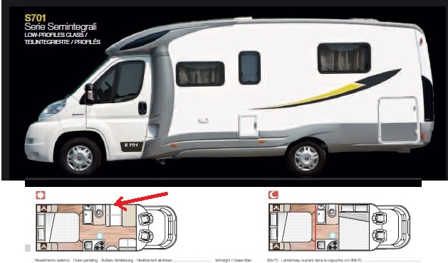

Come potete vedere dal layout del mio mezzo, la parte DX è sicuramente la più leggera. La freccia rossa indica il serbatoio acque chiare ed il sottostante acque grigie che ricordo, durante il viaggio, erano entrambi vuoti.

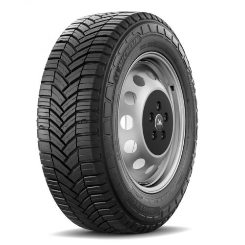

il mio camper sembra un altro mezzo, ovviamente non saltella più ma ha anche un ottima tenuta di strada. Anche le asperità del terreno vengono assorbite e "filtrate" più efficacemente restituendo una guida più fluida e rilassante.
La ricetta? Questa:
che CONSIGLIO VIVAMENTE a tutti gli amici camperisti.

Buonasera;
ho letto che avevi montato le pirelli carrier,
il camper prima delle pirelli carrier cosa montava  come gomma,
non si può paragonare le pirelli con le michelin,specialmente nei camper.

Hai ragione Giorgio, difatti quando l'ho preso montava delle Agilis. Visto il DOT 2016, ho deciso di sostituirle con, ahimè, le carrier.
Come si dice, chi lascia la strada vecchia per quella nuova...
