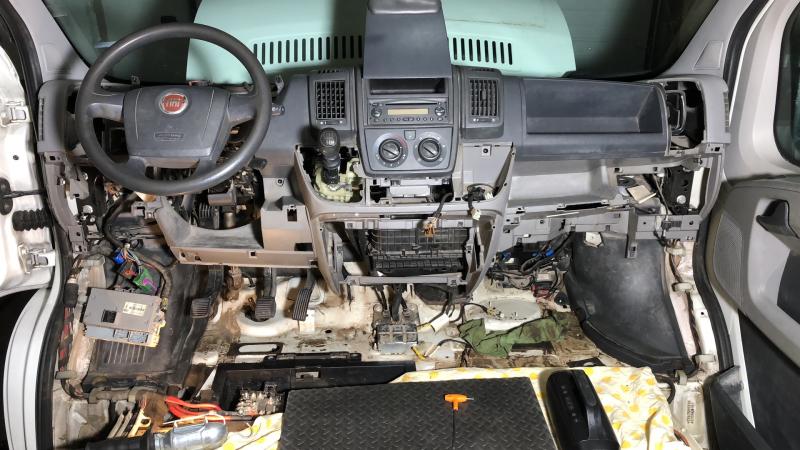

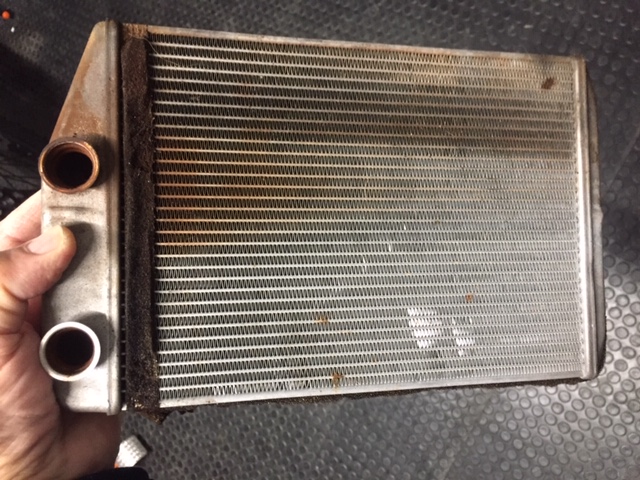

Per chi ha questa meccanica sul camper attenzione al cicuito di raffreddamento altrimenti il risultato è questo
Ci si ritrova col radiatore del riscaldamento nella migliore delle ipotesi intasato o se no forato, perchè non circolando più l'acqua il sedimento calcareo che si forma fa crepare le pareti sottili e ci si ritrova con tutto il piano sotto al cruscotto, i sedili e fin dentro al vano batteria inzuppato di paraflù.
Abbiamo acquistato usato un furgone Ducato 2.3mjt  del 2007 sapendo del problema e visto il prezzo che abbiamo spuntato ne è valsa la pena, dato che la meccanica nonostante i km e in ottime condizioni.

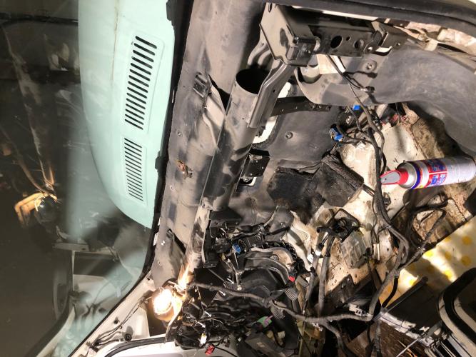

Il bello é venuto quando è stato il momento di sostituire questo radiatore che nel modello a partire dopo il 2012 in 40/45 minuti si sostituisce senza impazzire c'è uno sportellino di plastica da aprire sotto alla consolle centrale da dove allentando i 2 collari che trattengono i tubi di mandata e ritorno dal circuito di raffreddamento si sfila il radiatorino.

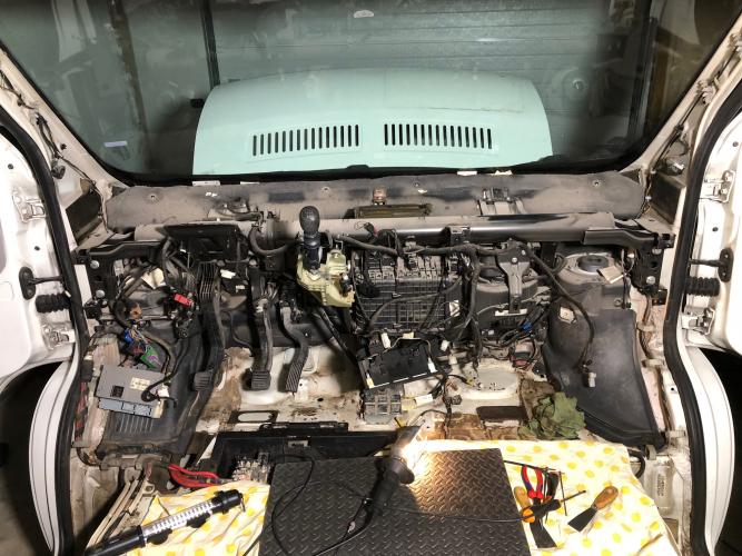

Nel modello dal 2007 per la stessa operazione ci si deve armare di pazienza e guardare con attenzione a quello che c'è da smontare... praticamente tutto il cruscotto i sedili e la parete divisoria nel caso del furgone.
Il risultato è questo:
Ci vogliono almeno dalle 16/18 ore di lavoro in 2 per aiutarsi a smontare cose che da solo si avrebbero difficoltà.
Quindi sostituire spesso massimo 2/3 anni il Paraflù altrimenti questa è la conseguenza e possibilmente fare un lavaggio con un prodotto specifico al circuito prima di sostituire il liquidosad

Più che incredibile è una grave mancanza di progettazione della 1° serie del X250, evidentemente pensavano che fosse un particolare che sarebbe stato esente da guasti.
 Nella 2° serie dal 2012 il gruppo nero in plastica che contiene il radiatore del riscaldamento, il refrigeratore dell'aria condizionata e il filtro abitacolo sotto alla consolle centrale è stato modificato con una paretina asportabile svitando alcune viti in modo da togliere i 2 gruppi velocemente e senza impazzire a sventrare l'abitacolo.
