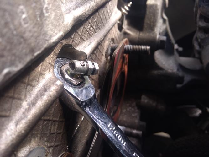

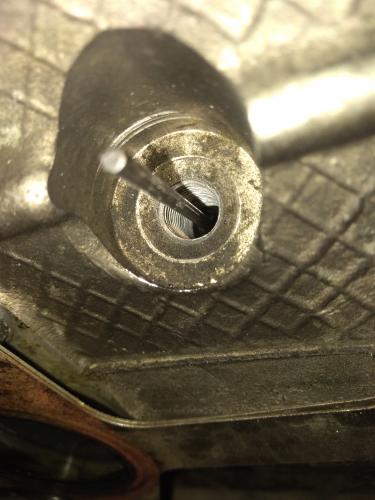

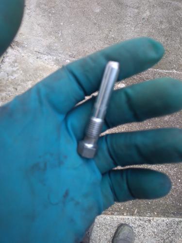

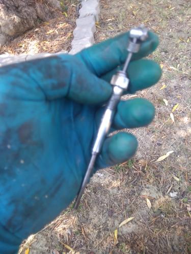

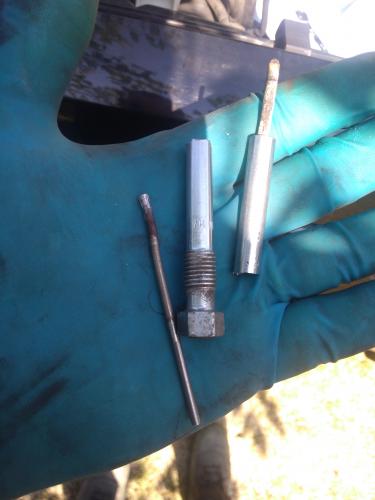

Inserito il 23/01/2022 alle: 11:06:20
In risposta al messaggio di Stefino del 23/01/2022 alle 10:41:46
Se non ricordo male da ragazzo ho cambiato le candelette su una vettura e non vorrei mai e poi mai essermi trovato in una situazione come quella che hai descritto.ora io sono meccanicamente a Zero e so poco o niente però potresti spiegare come hai risolto ?
...la mia fortuna e che difficilmente perdo la pazienza...  e questa dote mi fa rimare sempre lucido che mi permette di risolvere qualsiasi problema che mi accade...
Comunque inizialmente non ti nego che ho pensato quello che ha scritto Silvio... "adesso si che sono volatili per diabetici"
comunque per farla breve dopo molte ore di lavoro e tanti tentativi con attrezzature che posseggo che sono andate tutte a vuoto... ho preso una vecchia candeletta che ho tagliato a metà...
ho preso la sua parte superiore che ho modellato facendola conica (la parte che entra)...
che ho avvitato nella sede della candeletta rotta... ed essendo più corta é entrata di più nella sede lasciando fuori uscire dal suo interno il pezzo bloccato... che mi ha dato la possibilità di avvitarci per bloccarlo un blocca filo freni di una vespa...
in poche parole ho fatto un estrattore molto ma molto artigianale, che dopo molte ore e WD40 mi ha dato la possibilità di tirare fuori il pezzo bloccato... molte ore di lavoro perché il blocca filo non riusciva a serrare bene il pezzo, senza calcolare che l'anima che diventa incandescente è molto delicata e quindi di facile rottura...
ma alla fine ho avuto la meglio..
ecco il pezzo incriminato dopo averlo tirato fuori!
Se ho potuto fare tale operazione é anche perché il collettore era smontato, perché stavo sostituendo il coreassy della turbina... altrimenti avrei dovuto smontare il collettore che mi sarebbe stato d'intralcio.
