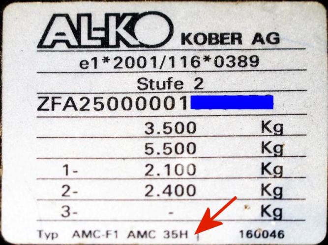

Non esiste una sola versione dell Heavy, almenno parlo del X250 che era quello che ho avuto.
Per esempio inl mio scoprii poi dopo che era un Heavy35  con sigla 35H  mentre esiste il 40H e il 42H  mentre il Light ha sigla 35L
Il 35H  si puo immatricolare a 35q o a 38,5q  ma non di piu pur essendo Heavy e con ruote da 16"
Riguardo alle sospensioni anteriori erano comunque scandalose, gia da nuovo praticamente le molle schiacciate e quasi a fondo corsa, praticamente inguidabile.  Anche i freni poco resistenti alla discesa, quindi nel mio caso presi Heavy pensando di avere qualcosa di piu, ma come si dice fui "cornuto e mazziato". laugh

Quindi il tuo, Paolo, è 35H con peso massimo ammissibile sui due assi pari (somma) a 3850 kg?
paolo135
paolo135
11/11/2009 2356
Inserito il 30/01/2025 alle: 14:00:31
In risposta al messaggio di mimmo69 del 30/01/2025 alle 11:45:11
no il mio a libretto riporta carico max ammesse asse ant 2100kg mentre asse posteriore 2400kg avevo invertito i pesi!
