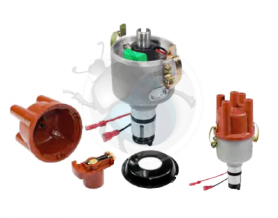

Prima cosa aggiornerei lo spinterogeno con un sistema
nuovo che sostituisce le puntine con una accensione
"elettronica". e candele nuove efficienti.
Quando la scintilla e candele sono al meglio ,riprova
e solo dopo il carburatore sarà da regolare.

Prima cosa aggiornerei lo spinterogeno con un sistema nuovo che sostituisce le puntine con una accensione  elettronica. e candele nuove efficienti. Quando la scintilla e candele sono al meglio ,riprova e solo dopo il carburatore sarà da regolare.
se fosse l’accensione perderebbe colpi, certo con una elettronica è tutta un’altra cosa, il motore renderebbe meglio, se le puntine fossero da sostituire è molto meglio passare all’elettronica, oltretutto ricambi originali non li trovi più, quelli rifatti non sono affidabili e intercambiabili senza modifiche

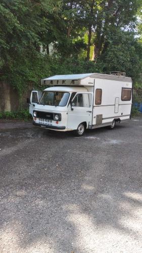

Buonasera a tutti, ho trovato questo post cercando appunto tra la carburazione. Io ho un Laika Motorpolo 6, fermo da 3 anni (ultimo felice e proficuo utilizzo). L'ho portato in revisione l'altro ieri e appena sentiva una pendenza scalavo scalavo ma manco si muoveva. Al rientro ho controllato le candele una era nera, ed in più ho anche dei riduttori (penso resistenze x la radio) tra la candela e la pipetta, e sembrano "Ciucchi".
Ho cambiato le candele, e collegato le pipette dirette, sembra il motore ruggire meglio, ma.... ma un casino, accellero con il paramotore alzato per vederlo e noto che sotto il carburatore ad ogni accellerata gocciola cribbio. E cigliegina, l'ingegnere che manovrava il mezzo avanti ed indietro sulle pedane per il check dei freni mi deve avere scassato i commini o altro delle aste cambio in quanto la retro entra a faticaccia. Mamma mia un delirio, e domani inizio a smontare il carburatore. Avete consigli o chicche preziose di aiuto per il mio cimelio? Grazie molte e scusate se mi sono intromesso qui. Antonio da Bergamo (forse ero Lecco registrato ma da allora ho cambiato casa) ;-))

Vi tengo al corrente comunque. QUi da dove perde, ed il mio Camper.
mi preoccupa molto la leva cambio, dopo le manovre del revisore in revisione, fa enormemente fatica ad entare con un gioco enorme, triplicato rispetto a prima. Penso a boccole di gomma ormai frantumate...

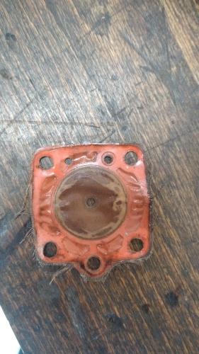

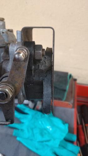

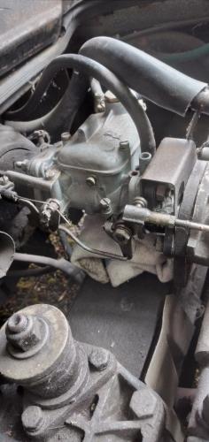

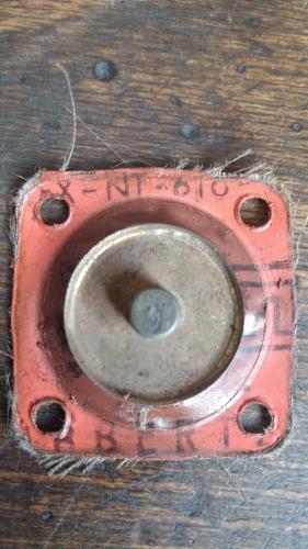

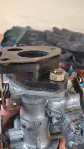

-Smontato il carburatore senza problemi. Noto la flangia gommata che dal carburatore va alla testa che ha una creppa già chiusa e va richiusa (non trovo il particolare.
-Il carburatore aperto, mostra infatti le membrane usurate, la superiore non tanto ma la inferiore che viene azionata dalla leva, si ed è da li che perde.
-Tutta la giornata a cercare ricambi dai ricambisti a Lecco e:
Trovata la membrana inferiore ma non quella superiore (prese 2)
Trovati tutti i vari boccolaggi del leveraggio anche se non so da che parte iniziare mi sembra alquanto nascosto.
Il Carozziere meccanico ha l'ultrasuoni per le sue moto (vari gamma 500 e di più)
SI procede sicuramente da Lunedì
Per ora sono un poco più sereno anche se 2 ore dal ricambista a cercare tra gli scaffali ...è stato lungo anche se magico però.
Al prossimo capitolo almeno per capire se va...
Di cuore ... Antonio
in allegato le foto delle membrane e del collettore

Inserito il 03/08/2023 alle: 18:21:39
bene !
ti ho detto che perdeva da li
mi raccomando agli altri suggermenti che anche il meccanico saprà
perchè quando rimonti devi essere super sicuro che sia tutto  posto per eventualmente correggere eventuali mal funzionamenti dando la colpa a cose che avresti già dovuto cambiare\pulire . cavi candele. spinterogeno etc
