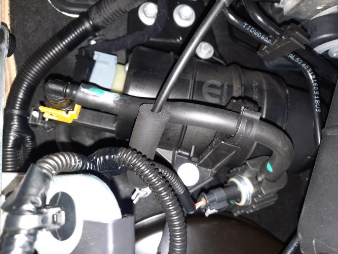

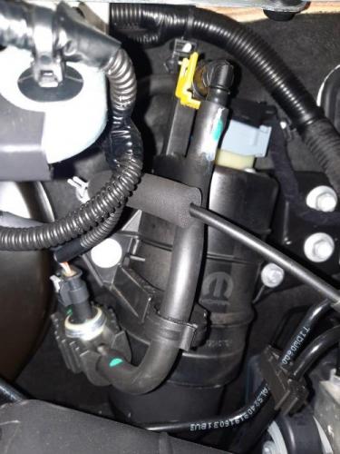

Inserito il 25/09/2023 alle: 17:00:51
È  questo, ma non riesco a raddrizzare la foto....

Inserito il 25/09/2023 alle: 17:34:08
In risposta al messaggio di vadopiano del 25/09/2023 alle 17:00:51
Raddrizzata la foto
