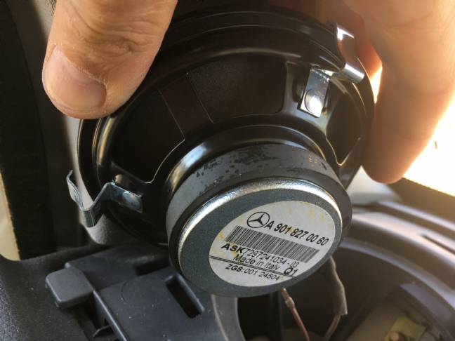

​vorrei sostituire le casse acustiche anteriori nella cabina dello Spinter del 2005 perché rotte.
​Sono piccoline, da 10mm, e non credo sia possibile alloggiarne di più grandi.
​Qualcuno sarebbe in gradi di darmi qualche informazione su quelle in dotazione?
Con cosa potrei sostituirle?

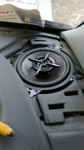

Io a Marzo scorso ho montato delle Sony a due vie.
Giusto quello che dice Turbinello, non ti aspettare una sala concerto, ma la situazione migliora notevolmente. Inoltre lo Sprinter è abbastanza silenzioso e una soluzione del genere permette di avere una qualità apprezzabile.
Le mie originali erano completamente sfondate, una cosa indecente.
Queste Sony le trovai a buon prezzo (stranamente!!!) a Mediaworld. Ho dovuto fare dei piccoli lavoretti di adattamento delle alette ma in totale avrò impiegato 10 min per cambiarle.

Grazie delle info, avevo visto in rete le Hertz che mi ispiravano per le caratteristiche. Quelle originali hanno delle alette nel cono di supporto che difficilmente ritroverò. Di allargare il foro neanche se ne parla, troppo risicato lo spazio.

Ciao.
Io le ho montate come vedi in foto. Non ho neanche provato a cercare/adattare/imitare le alette originali.
Ho messo due viti autofilettanti nelle alette che si trovano in basso a dx e in alto a sx.
Le Sony mi sembra che le pagai 30 euro e il rendimento è buono.
Per la cellula ho riadattato delle casse a 3 vie di un miniimpianto audio casalingo, quelle si che suonano bene!

Non so quanto costano le originali Mercedes ma come qualità non sono un granché. Se non sbaglio non sono a due vie e il cono è di carta. Alla fine i lavoretti di adattamento sono minimi (limato aletta anteriore esterna e inserimento 2 viti) e penso che ci si guadagni sia in qualità costruttiva che in qualità sonora.
