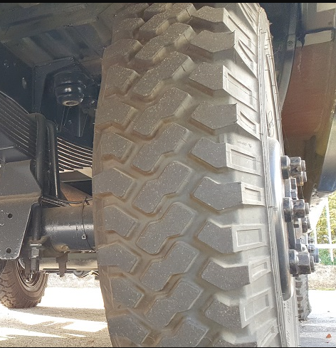

Io ho ruote 7.50 R16, quindi...
16 mm a 68,49 euro
https://www.ebay.it/itm/1728872...
12 mm a 62,99 euro
https://www.ebay.it/itm/1735660...
Direi quelle da 16 che dovrei mettere su queste gomme qui...
...ovviamente due coppie essendo il mio camper un 4x4.
Roba troppo fine direi proprio di no, si rischia di tritare qualcosa, la gomma per esempio o peggio ancora la catena stessa che se si rompe crea danni catasrtofici ai freni, sospensioni ecc... strappando tutto quanto.

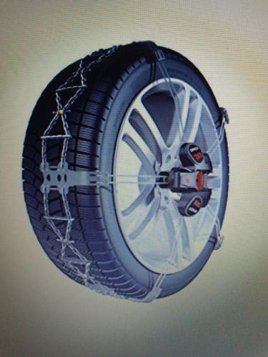

io ho queste catene che vedete in foto e mi trovo benissimo...si montano in un minuto senza sporcarsi ed in un altrettanto minuto si tolgono...sono della Koning ...mi avevano sconsigliato per via dei tornanti che si possono staccare dalla gomma....mai successo ....costano un po' care ma cercando in rete, io , 3 anni fa, le ho pagate meno di 200 € ma non ci sono paragoni per il montaggio e lo smontaggio rispetto alle tradizionali, specialmente se deve capitare di notte e sotto una bella tormenta...
P.S. oltretutto per chi ha i cerchi in lega non li sciupa minimamente....
staccare dalla gomma....mai successo ....costano un po' care ma cercando in rete, io , 3 anni fa, le ho pagate meno di 200 € ma non ci sono paragoni per il montaggio e lo smontaggio rispetto alle tradizionali, specialmente se deve capitare di notte e sotto una bella tormenta... Massimo P.S. oltretutto per chi ha i cerchi in lega non li sciupa minimamente....
Ah, mica male. Mi sono andato a vedere il tutorial e sia il montaggio che lo smontaggio sembrano veloci e puliti. Poi se dici che non hai mai avuto problemi, ci faccio proprio un pensierino yes
mah, una scivolata lateralmente e non sarei tanto tranquillo che non vengano via ma forse solo una mia idea.
Preferisco perdere 5 minuti ma avere catene che abbracciano bene il pneumatico

mah, una scivolata lateralmente e non sarei tanto tranquillo che non vengano via ma forse solo una mia idea. Preferisco perdere 5 minuti ma avere catene che abbracciano bene il pneumatico
Tommaso c'è un bullone che va avvitato a quelli della ruota e quindii diventa tutt'uno, inoltre i bracci sono molto rigidi e quando sono stretti con il sistema di fissaggio non si spostano per niente...poi può capitare di tutto ma il sistema è valido e le koning credo che siano una garanzia nel mondo delle catene...

Tommaso c'è un bullone che va avvitato a quelli della ruota e quindii diventa tutt'uno, inoltre i bracci sono molto rigidi e quando sono stretti con il sistema di fissaggio non si spostano per niente...poi può capitare di tutto ma il sistema è valido e le koning credo che siano una garanzia nel mondo delle catene... Massimo
Si, KONIG è una garanzia e certo non si s******an* con prodotti che danno problemi.
