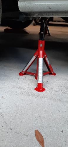

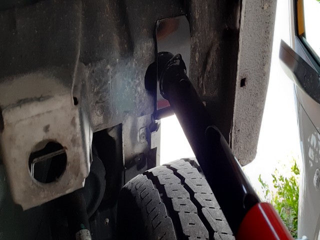

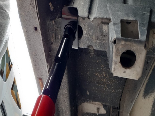

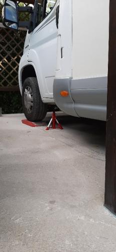

Ciao a tutti, oggi, in previsione di una lunghissima sosta (almeno fino a gennaio 2020) ho alzato il mio camper con il crick in dotazione e messo l'asse anteriore alzato di circa 10/15cm, manovra che mi ha permesso anche di livellare perfettamente il veicolo che "picchia" molto in avanti.
Vorrei sapere se i punti in cui ho piazzato i cavalletti sono idonei o possono col tempo causare danni al telaio, li ho messi subito vicino al punto in cui bisogna piazzare il crick per il cambio gomma.
Allego delle foto

Ciao, io quando non uso il camper lo metto spesso sui cavalletti, però li posiziono all’esatto contrario, cioè utilizzo il punto dove tu li hai messi per appoggiare il sollevatore e li metto nella struttura a fianco che si vede nella foto, inoltre li posiziono anche dietro perché il peso maggiore è proprio li.

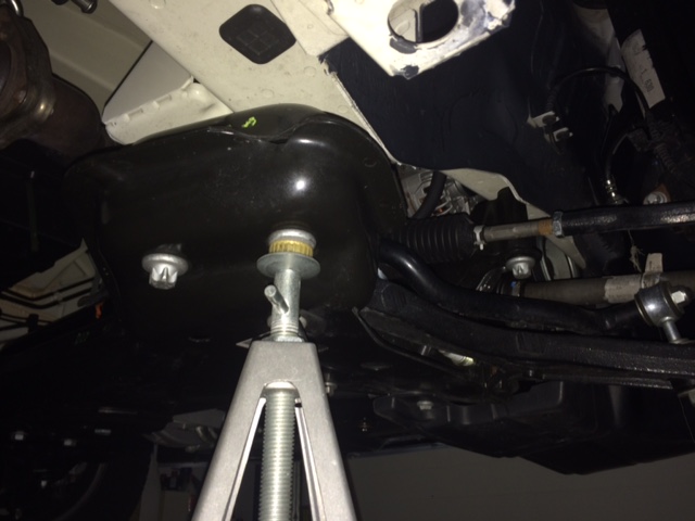

Meglio così: cavalletto che supporta la testa di un bullone che fissa il telaietto supporto motore. Con Tappo di coca-cola infilato su testa bullone per protezione della stessa... non ridete, danke!
Infatti prenderò altri 2 cavalletti per alleggerire un po anche il posteriore. yes

Meglio così: cavalletto che supporta la testa di un bullone che fissa il telaietto supporto motore. Con Tappo di coca-cola infilato su testa bullone per protezione della stessa... non ridete, danke! Saluto da Vittorio (MI)
Per quale motivo sarebbe meglio supportare il peso in quel punto?
Bello il cavalletto che usi, è a vite giusto? Ci alzi direttamente il camper o hai bisogno lo stesso del crick?

I punti di fissaggio alla scocca del telaietto di supporto motore sono punti certamente solidi, visto che sono gli unici collegamenti tra il gruppo propulsore (motore-cambio/differenziate/semiassi) e la scocca stessa. All'interno dei bulloni che ho indicato ci sono robuste bussole che appoggiano su longheroni strutturati appositamente per vincolare il telaietto supporto motore con tutto quello a questo supporta.
I punti di appoggio che hai scelto tu per tenere sollevato il camper non sono stati previsti per questo uso e (io) non conosco la resistenza di quella porzione di longheroni.
I cavalletti che uso sono quelli della Fiamma. Supportano poco (max 1.000 kg cad) ma io il camper non lo alzo da terra: scarico solo un po' sospensioni e gomme. Alzarlo totalmente  e lasciarlo così per lungo tempo (il mio ci sta anche 6 mesi di fila) vuol dire sollecitare troppo le cuffie dei semiassi, che restano troppo angolate.

Buono a sapersi, anche il mio è solo alleggerito appena 10/12cm non voglio tenerlo completamente sollevato.
Ora però mi sono fissato con i cavalletti a vite che mi eviterebbero l'uso del crick...devil

Il posizionamento che hai fatto, sulle traverse, va benissimo. Se vuoi evitare il cric + cavalletto, più che prendere 4 cavalletti a vite io prenderei 4 martinetti ad olio ( 21 euro alla lidl ) ed userei direttamente quelli.
Se hai già i cavalletti utilizzali pure e, come ripeto, il posto in cui poggiano va benissimo.
