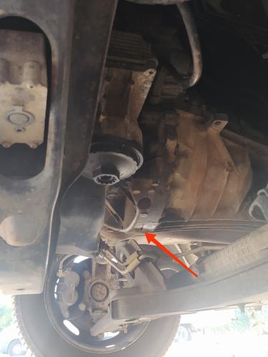

Ciao a tutti.
Ford 2003 125T350, sono fermo sopra Pescara per guai alla frizione.
Ieri per ripartire dall'area di sosta mi sono accorto che innestava a fatica prima e retromarcia, ma con marcia innestata la frizione stacca normalmente. Parcheggiandolo però per scaricare l'acqua in posizione particolarmente inclinata verso in avanti si è creata una bella pozza di olio del circuito idraulico sotto il mezzo, che gocciola proprio nel punto centrale di contatto tra il blocco del cambio e la frizione.
Una volta rimesso in Piano dopo aver riempito la vaschetta del circuito idraulico, in comune a frizione e freni, non sembra perdere stando Fermo, mentre invece perde se pompo sul pedale della frizione.
Penso sia il ripetitore della frizione posto dentro il blocco del cambio che è andato o si è danneggiata qualche sua guarnizione, molto probabilmente a causa del fatto che la frizione è alla fine.
La mia idea è quella di partire di notte e spararmela fino a Milano, fermandosi ogni due ore a rabboccare la vaschetta.
Secondo voi è fattibile o ci sono dei rischi che non ho preso in considerazione? Per quanto ho capito il circuito dei freni è separato dal circuito idraulico della frizione nonostante partano dalla stessa vaschetta, quindi non dovrei in alcun modo perdere i freni visto che il circuito dedicato ai freni non ha perdite, è corretto?

Ciao a tutti. Ford 2003 125T350, sono fermo sopra Pescara per guai alla frizione. Ieri per ripartire dall'area di sosta mi sono accorto che innestava a fatica prima e retromarcia, ma con marcia innestata la frizione
stacca normalmente. Parcheggiandolo però per scaricare l'acqua in posizione particolarmente inclinata verso in avanti si è creata una bella pozza di olio del circuito idraulico sotto il mezzo, che gocciola proprio nel punto centrale di contatto tra il blocco del cambio e la frizione. Una volta rimesso in Piano dopo aver riempito la vaschetta del circuito idraulico, in comune a frizione e freni, non sembra perdere stando Fermo, mentre invece perde se pompo sul pedale della frizione. Penso sia il ripetitore della frizione posto dentro il blocco del cambio che è andato o si è danneggiata qualche sua guarnizione, molto probabilmente a causa del fatto che la frizione è alla fine. La mia idea è quella di partire di notte e spararmela fino a Milano, fermandosi ogni due ore a rabboccare la vaschetta. Secondo voi è fattibile o ci sono dei rischi che non ho preso in considerazione? Per quanto ho capito il circuito dei freni è separato dal circuito idraulico della frizione nonostante partano dalla stessa vaschetta, quindi non dovrei in alcun modo perdere i freni visto che il circuito dedicato ai freni non ha perdite, è corretto? Grazie Riccardo
Dovrebbe perdere solo quando usi la frizione. Munisciti di liquido per freni e buon viaggio!

Ti ringrazio, quello che mi ha stupito è che ha perso un sacco mentre era parcheggiato inclinato in avanti fermo spento, magari un accumulo di olio che ha spurgato mettendosi in quella posizione.
Ho lo stesso problema con il Ducato 3000. Anche lui ha il ripetitore all'interno della campana. Per 30 euro di pezzo dovremo spenderne un migliaio (frizione completa più volano bimassa). Dai, l'importante è la salute. O no!?laugh
Certamente hai ragione, il mio messaggio era appunto anche per capire se potevo avere altri problemi anche di sicurezza a marciare cosí

Se il viaggio è prettamente autostradale, potresti anche fare a meno di fermarti per rabboccare, perde solo se pompi, sono in dubbio se si svuota la vaschetta non incida anche sui freni, se non c'è olio, non c'è olio nemmeno per i freni
probabilmente il circuito dei freni, con vaschetta vuota, non gli farà prendere aria, ma se manca olio, manca olio

Se perde più di un bicchiere di olio gli si accende la spia rossa di insufficiente olio nella vaschetta, nel ducato appare anche una scritta. Comunque la quantità di olio persa non mette di sicuro a rischio la sicurezza agli altri.
Se non si usa la frizione non c'è perdita.

La vaschetta olio freni, possiamo dire sia divisa in due, una per la frenata anteriore, l'altro per la posteriore, a meno che non sia in croce, cosa mooolto rara. Il tubo che manda olio alla frizione, è si in quella vaschetta ma nella parte alta, in nessun caso ti farebbe restare senza olio dei freni, a meno che non capovolgi il mezzo. Il problema potrebbe essere che se finisce completamente l'olio nella parte frizione, per ripristinare potrebbe essere difficoltoso, alcuni mezzi si deve fare lo spurgo, altri premere il pedale diverse volte. Cerca di usare poco la frizione e controlla sovente il livello dell'olio, mettemdolo al max e non fidandoti di quello che vedi nella vaschetta, La parte bassa serve per i freni. Auguri...

dRikyz- Ti porto la mia esperienza personale in merito, Ducato 250  130CV Km 76.000.
Anno 2022 stesso guasto Susa-Belluno però ritorno di giorno, riempito di olio la vachetta freni, indeciso sul da farsi se chiamare il
caro atrezzi o provare il rinpatrio, a me il pedale della frisione non ritornava indierto perciò avevo deciso di ripararlo in zona.
Sul piazzale provo con le mani a rialzare il pedale vedo che funziona: decido di provare ad proseguire con le dovute cautele sono arrivato a casa, cambiando il meno possibile in autostrada per non interagire sulla pompa.
Questa e la mia esperienza poi ogni caso e a se, in quanto la perdita inniziale e olio che era depositato  nella campana frizione,
poi capisco anche tutte le perplessita dei colleghi, sempre un mezzo in strada non efficente, se non usi tanto il pedale,io arrivato a casa la vaschetta non era ancora arrivata al minimo, Buona fortuna.
Sostituendo tutto  anche pompa pedale oramai una bella botta, non pesavo di cambiare la frizzione cosi presto.

Grazie a tutti, a me il pedale al momento funziona normalmente, ho provato anche a dare una decina di pompate e non è sceso il livello in vaschetta.
Il viaggio in notturna era per non trovare code. Farò una via di mezzo partendo pomeriggio tardi e fermandomi per mezzanotte a fare un riposino per ripartire mattina molto presto.
Dovrò fare soste sicuramente per riposare e per rabboccare, alla velocità di crociera sugli 80 km/ora sono quasi otto ore di viaggio.
Se vedo che peggiora nel viaggio chiamerò carro attrezzi.

Il tubo che porta olio al pistoncino frizione resta sopra a quelli che portano l'olio ai freni, quindi quando non ci sarà più olio per fare lavorare il cilindretto frizione, per i freni ci sarà comunque. Quindi vai tranquillo che se mai non lavorerà più la frizione per mancanza d'olio,ma i freni funzioneranno come al solito

Il discorso fatto freni frizione è corretto .
verifica solo che nn sia il tubo freno anteriore che perde !
una volta che sei sicuro che i freni sono ok. Puoi partire tranquillo.  Tirando le marce riesci a fare anche prima terza quinta . E risparmi 2 cambiate . Per arrivare in autostrada fai tutto di terza . Rotonde etc .
per stare più tranquillo in autostrada ogni tanto dai un colpo ai freni per vedere se frena correttamente

Il discorso fatto freni frizione è corretto . verifica solo che nn sia il tubo freno anteriore che perde ! una volta che sei sicuro che i freni sono ok. Puoi partire tranquillo.  Tirando le marce riesci a fare anche prima
terza quinta . E risparmi 2 cambiate . Per arrivare in autostrada fai tutto di terza . Rotonde etc .  per stare più tranquillo in autostrada ogni tanto dai un colpo ai freni per vedere se frena correttamente
Grazie a tutti, pensavo di fare così.
La perdita è proprio dal punto di contatto centrale sotto, tra campana cambio e frizione.

Grazie a tutti, pensavo di fare così.La perdita è proprio dal punto di contatto centrale sotto, tra campana cambio e frizione.
È un accoppiamento metallo metallo, non c'è guarnizione. Solo da lì può uscire.
