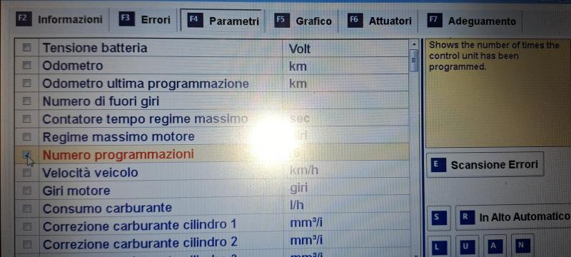

Se hai un conoscente che abbia la spina OBD2 da inserire su quella del camper e con il software multiecuscan si riesce a vedere se la centralina è stata rimappata , perché da quanto ne so si dovrebbe vedere una voce del menù dove è scritto modifica, salvataggio o cose del genere. C'è una voce specifica, che ad ogni apertura e chiusura sale di 1.

20231018_113225.jpgIn una schermata di multiecuscan vecchia, dove c'è scritto appunto :
Numero programmazione
Non mi carica la foto, e non so il motivo. Appena posso la carico.
