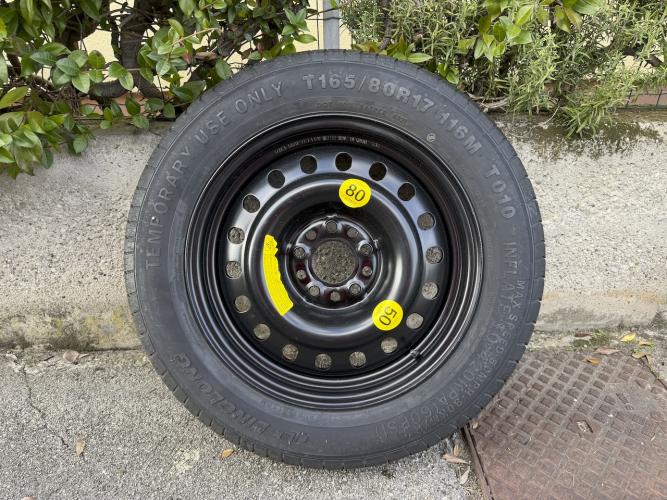

i ruotini delle auto hanno un limite di velocità 80kmh che sulla A22 tale velocità vuol dire frenare/rallentare i TIR ai quali e' proibito fare i sorpassi.
Il ruotino per i camper non lo conosco quindi non so quali limiti hanno
18/11/2007 7552
Inserito il 19/11/2025 alle: 22:21:38
In risposta al messaggio di salito del 19/11/2025 alle 20:27:51
i ruotini delle auto hanno un limite di velocità 80kmh che sulla A22 tale velocità vuol dire frenare/rallentare i TIR ai quali e' proibito fare i sorpassi. Il ruotino per i camper non lo conosco quindi non so quali limiti hanno
Lo stesso delle auto:  80 Km/h
