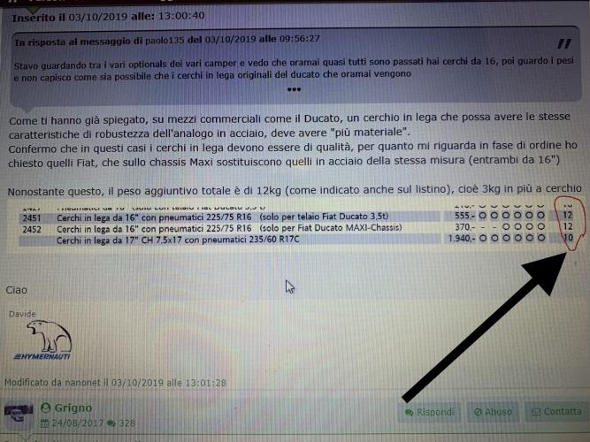

Questa è una domanda che in molti si pongono... Ma neanche io trovo una motivazione valida.
9EB1FA58-B74A-41E4-9ADB-4764E9F54C00.jpegComunque sul listino Hymer c’è scritto che le ruote complete 235/60R17 pesano 2kg in meno delle 225/75R16
Sono pneumatici a spalla bassa, dove c'è meno gomma, e la gomma pesa tanto.
Per esempio tra le 225/75R16 116R  e le 225/75R16 121R , quindi stessa misura ma IC differente, c'è una enorme differenza di peso, che si sente benissimo anche solo a prenderla in mano, perchè carcassa e fianchi sono molto piu spessi e c'è molta gomma in piu.
