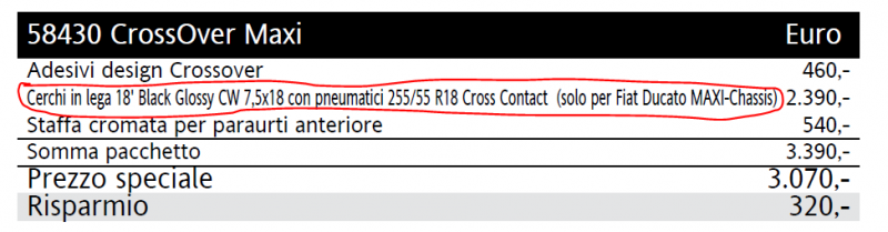

... o "peggio", nel pacchetto Crossover puoi avere anche le 18"image(1280).png
Ma concordo con Sergione66, pur a fronte di alcuni vantaggi (in primis il fattore estetico), su un mezzo pesante, lo fanno diventare un go kart, ogni piccola asperità ti arriva in cellula

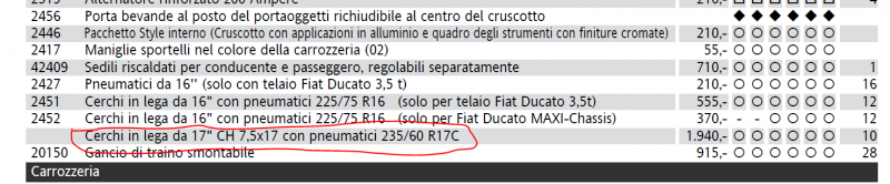

ho, fra le altre, questa misura, X290 di produzione 2014 immatricolato nel 2015, Euro5B, telaio 35 Q.li Light

In risposta al messaggio di PDR del 13/12/2019 alle 11:45:55
Ottima notizia, allestimento?
Pardon, ho visto il profilo...yes

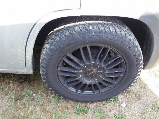

Ciao, io questi pneumatici  li ho fatti montare su cerchi in lega Mak, prima di ritirare il mio furgonato su base Ducato 5,99  perchè  erano stati previsti in dall'allestitore ma sopratutto perchè mi piacciono molto esteticamente . A distanza di un anno e mezzo e dopo averci percorso circa 18000 km posso dirti che rifarei quella scelta. Ho un altro Ducato 6 mt  furgone con cerchi da 15" e non trovo diversità in termini di confort di marcia, solo come hanno già scritto altri con i cerchi di diametro maggiore è un po meno reattivo alla guida ma questo dipende anche dal peso che nei camper di solito è sempre vicino ai 35 q.li in ordine di marcia. Dirò di più, se fossero stati previsti avrei fatto montare i cerchi da 18 come quelli che monta la Hymer su alcuni modelli di Hymercar
esteticamente . A distanza di un anno e mezzo e dopo averci percorso circa 18000 km posso dirti che rifarei quella scelta. Ho un altro Ducato 6 mt  furgone con cerchi da 15 e non trovo diversità in termini di confort di marcia, solo come hanno già scritto altri con i cerchi di diametro maggiore è un po meno reattivo alla guida ma questo dipende anche dal peso che nei camper di solito è sempre vicino ai 35 q.li in ordine di marcia. Dirò di più, se fossero stati previsti avrei fatto montare i cerchi da 18 come quelli che monta la Hymer su alcuni modelli di Hymercar
sei sicuro?
Io sapevo che più la spalla è babbo più lo pneumatico è reattivo ai comandi del volante

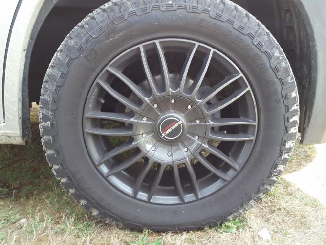

Questo furgonato lo ho visto in Agosto in Francia e devo dire che faceva la sua bella figura, piu che per la gomma bassa, per il fatto che in quella misura hanno trovato una gomma bella tassellata che appaga parecchio l aspetto.
General Grabber AT3  255/55R18 XL 109H M+S  con 3PMS
