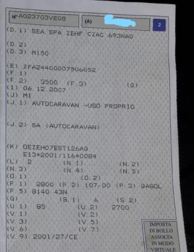

Buongiorno a tutti, qualcuno mi può aiutare a capire quali cerchi in lega montare sul mio ducato x244 del 2005 ?
Ho molti dubbi in merito al tipo di cerchioni in lega (sono totalmente ignorante in materia) ed il gommista , dopo una ricerca estenuante, mi ha detto che non esiste un modello (a parte immagino quello originale fiat) che sia omologato per il mio modello di camper (?). Mi riporto il libretto. Quali caratteristiche devo ricercare per evitare futuri problemi in caso di accertamenti ? Avete qualche modello da consigliarmi ? Grazie infinite.

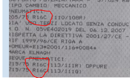

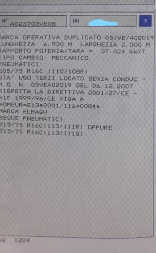

E sul libretto sono indicati cerchi da 16"
Se ben ricordo, nel Ducato X244, avere i cerchi da 16" con gomme .../75, equivaleva avere lo chassis Maxi, perchè tutte le altre versioni (che oggi chiamiamo Light) avevano i 15".. versioni AlKo/speciali a parte ovviamente

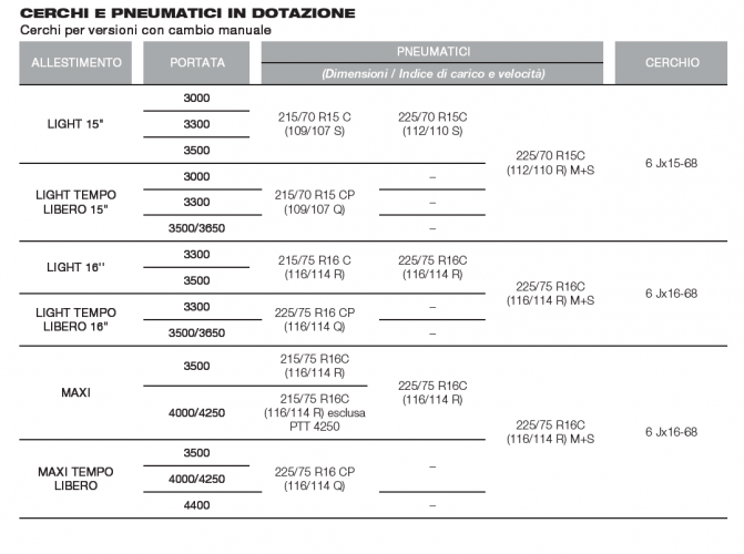

Le 215/75 R16 sono previste ancora oggi sull'X290, comunque con le 16" (sia su Light che su Maxi), le più diffuse oggi sono le 225/75 R16, specialmente negli allestimenti camper (tempo libero)
