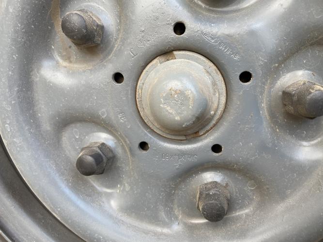

salve  ho trovato queste diciture sul cerchio 5 1/2 jx14x60
allego una  foto perché diversi  gommisti  mi  chiedono  questo marchio etcon  un numero
qualcuno che possiede il modello come  il mio oppure sa  dirmi  altre info?

si  vero  ma  come  si  fa  per sapere se  quel  33  corrispnde  al  ET ?
La  dicitura  5 1/2 j x14 x60  sono i valori della ruota questo  e quello
che sono riuscito a capire e un amico  presuppone che il n . 60
sta per il valore di ET invece di quel 33 possibile?

Da come si vede sul cerchio, con tutti quegli X, mi sembra più dei numeri per vedere il volume di un parallelepipedo rettangolo...
ritornando seri... basandomi sulla mia conoscenza , potrei dire che quel 60 sta per la misura del foro centrale del cerchio... e quel 33, anche se é senza una precedente sigla  dovrebbe essere proprio l'ET... Ma calcolando la larghezza  del cerchio in centimetri che è di 13,97... e calcolando che l'ET si calcola dal centro della larghezza... la misura si dimezza arrivando a scarso 7 cm... se l'ET fosse 33 mm il piano di appoggio*  (*gruppo centrale dove ci sono i bulloni del serraggio ruota) dovrebbe trovarsi più verso l'interno del cerchio... invece se prendiamo come misura 60 che corrisponde a 60mm, calcolando sempre i 7 cm scarsi dal centro larghezza cerchio, il piano d'appoggio dovrebbe capitare quasi a filo del bordo esterno del cerchio... quindi penso che l'ET sia 60 visto che il piano d'appoggio è quasi a filo del bordo esterno del cerchio...

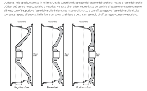

Ho trovato questo....
a questo punto, pur non essendoci scritto nessun ET, 60, nell'esempio da te riportato, dovrebbe corrispondere all'ET

in questo caso calcolando un ET 60 di serie.. se l'ET del cerchio che hai trovato é realmente 29... Il cerchio una volta montato in confronto a quello di serie ti esce fuori verso l'esterno di circa 3 cm
secondo me, come da figura sopra, invece l'opposto
se passo da un 60 (qualora sia questo valore) ad un 29, sposto l'asse del cerchio e quindi tutta la ruota verso l'interno del veicolo, con conseguenti interferenze con gli organi della sospensione (oltre che a ridurre la carreggiata).
al limite sarebbe meglio (se possibile) provarlo direttamente sul veicolo, magari completo di pneumatico in modo da vedere che non ci siano interferenze
altrimenti, nel momento del bisogno, sarebbe inutilizzabile

Inserito il 06/07/2021 alle: 17:07:03
In risposta al messaggio di Tramy del 06/07/2021 alle 13:48:23
secondo me, come da figura sopra, invece l'opposto se passo da un 60 (qualora sia questo valore) ad un 29, sposto l'asse del cerchio e quindi tutta la ruota verso l'interno del veicolo, con conseguenti interferenze con gli
organi della sospensione (oltre che a ridurre la carreggiata). al limite sarebbe meglio (se possibile) provarlo direttamente sul veicolo, magari completo di pneumatico in modo da vedere che non ci siano interferenze altrimenti, nel momento del bisogno, sarebbe inutilizzabile saluti Giorgio
Con questo caldo tutto é possibile... anche che comincio a perdere dei colpi..blush
ma da come puoi vedere dalla figura...

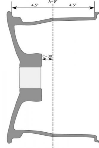

 più aumenta l'ET e più la piastra  di appoggio va fuori, quindi il cerchio va verso l'interno... il contrario se l'ET diminuisce...
quindi nel caso del cerchio in questione con l'ET 60, la piastra di appoggio del cerchio per 9,85 mm non é in linea  con il bordo del cerchio... é di poco più dentro, infatti nel cerchio del transit gemellato con la piastra di appoggio esterna l'ET é  circa 100.
invece se parliamo di ET negativi è come dici tu... ma non é questo il caso..
