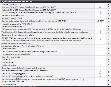

Ho dato un'occhiata al catalogo Hymer 2018, relativo all'acquisto del mio camper e che ho in memoria del cell., e per il Van374 per l'opzione ruote da 16" in lega leggera segnalava 4 Kg in più rispetto all'opzione ruote da 16" in acciaio.
Tornando all'episodio di Sicilia (come esempio), anche con l'acciaio suppongo che al momento si sarebbe dovuto rigonfiare (non è detto, dipende dall'entità dell'ammaccatura del bordo) ma sarebbe stato comunque più facile riparare o sostituire il cerchio in acciaio, nei quali uno vale l'altro, che sostituire quello in lega con un altro uguale. Infatti in Toyota al momento non li avevano uguali, si doveva attendere non si sa quanti giorni e il mio amico aveva dovuto acquistarne due solo simili, di pari misura ma non uguali, per montarli uguali due a due. Ricordo il malinconico cerchio "avanzato" parcheggiato su uno scaffale del garage. Certo non era un camper. Ma anche su quelli, se si è in giro per il mondo, l'eventuale sostituzione di uno in acciaio è più facile.

Riguardo a ciò che scrivono gli allestitori sui listini, dipende, Hymer ad esempio (ma l'ho visto anche su altri) se aggiungi i cerchi in lega, ti aggiunge 12kg.
La voce evidenziata è per lo chassis Maxi, che monta di serie i cerchi in acciaio da 16", per cui la maggiorazione di peso è rispetto a quelli in acciaio montati di serie.

Questo invece è la scheda Rapido 2021, consultabile qui, dal sito. Mettono -5 su quelli da 15. Non voglio innsescare discussioni infinite, ma solo per dire che...non so chi ha ragione. A me, personalmente i cerchi in lega sono sempre piaciuti, e se pesano anche di più cercherò di montarli lo stesso ;)
Non lo metto in dubbio, infatti ho specificato "dipende"... perchè a quanto leggo i -5kg sono riferiti ai cerchi in lega da 15" (215/70 R15) rispetto ai corrispettivi in acciaio, i miei link precedenti sono per i cerchi da 16" (acciaio e lega, Light e Maxi).

Concordo che è inutile proseguire, probabilmente ci saranno cerchi in lega che pesano meno, ma non ne ho trovati, bisognerebbe vedere che cerchi in lega da 15" monta Rapido
Nel tuo listino leggo che montando le ruote da 16 (quindi gomme 225/75 R16), Rapido afferma che il mezzo (rispetto alle 15" (215/70 R15) si alzerebbe di 4.5cm, quando in realtà sono 3 cm... e se il riferimento è alle sole gomme/cerchi (escludendo sospensioni differenti) qui non c'è tanto da discutere, quel dato non è corretto, per cui vatti a fidare dei dati dei listini (Hymer compresa ovviamente)
