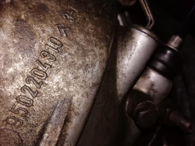

Scusate e un cambio ducato2, 5td del 91.. Ne avrei trovato uno usato cambierebbe solo il rapporto marce il mio è 3-1e l usato e 1-2... Che dite potrebbe andare bene?
  Salve a tutti sono nuovo nel forum.. Grazie a chi puo aiutarmi a capire se posso montare anche altri modelli.. IMG_20200215_162706.jpg

Scusate e un cambio ducato2, 5td del 91.. Ne avrei trovato uno usato cambierebbe solo il rapporto marce il mio è 3-1e l usato e 1-2... Che dite potrebbe andare bene?  Salve a tutti sono nuovo nel forum.. Grazie a chi puo aiutarmi a capire se posso montare anche altri modelli..  Davidezanotti
Ho visto il tuo annuncio e speravo che qualcuno ti rispondesse ho anch'io stesso problema il cambio .... Ho fatto ricerche ma non si trovano pezzi di ricambio e se trovi cambi li trovi distrutti l'unica e affidarsi a ditte specializzate x cambi ma però costose e magari non si prendono l'impegno di rifarli ...bisognerebbe trovare ditte che rifanno i pezzi ma credo sia fantasia  ciao e fammi sapere

Con Google
https://www.clickautoricambi.co...
Marlin 59 2.8 tdid
francochico
francochico
02/07/2007 1289
Inserito il 22/02/2020 alle: 19:15:34
https://shop.euroimpex.lt/en/da...
https://www.kijiji.it/annunci/r...
https://shopcar.part
s/en/autopart/226244/9502204310-nenustatyta-gearbox
I pezzi nn si trovano purtroppo.. E cambi revisionati ne ho trovati uno in Germana e uno in Spagna, al prezzo di 1800e uno1500.. Nn so anche quanto sono affidabili.. Usati ne trovo svariati.. Da 150€a 400€  alcuni identici al mio altri cambia solo il raporto del
differenziale.. Praticamente il mio e molto piu a corto dell altro.. E un rischio comprare cosi ma nn si puo fare altro.. Penso di trovare un meccanico paziente x vedere cosa abbia il mio e capire che cambio comprare x aggiustare il mio (magari il piu economico) cmq un altro credo serva x forza x i ricambi.. Anche se ne compri uno e lo metti e nn va bene i soldi x rismontarlo  equivalgono a un cambio piu costoso.. Pui anche farti rimborsare ma ti danno 7-10gg.. Ne ho contattati un sacco.. Anche di ditte specializzate a rigenerazione ma x i nostri cambi nn se ne fa nulla.. Il mio è ancora marciante e per il momento nn mi allontano troppo e devo pensare prima all'esterno vogli riverniciare il tetto e assicurarmi che nn ci siano infiltrazioni, nel caso dovesse stare parcheggiato settimane fuori un meccanico.. Se risolvi prima magari dammi qualche consiglio grazie
