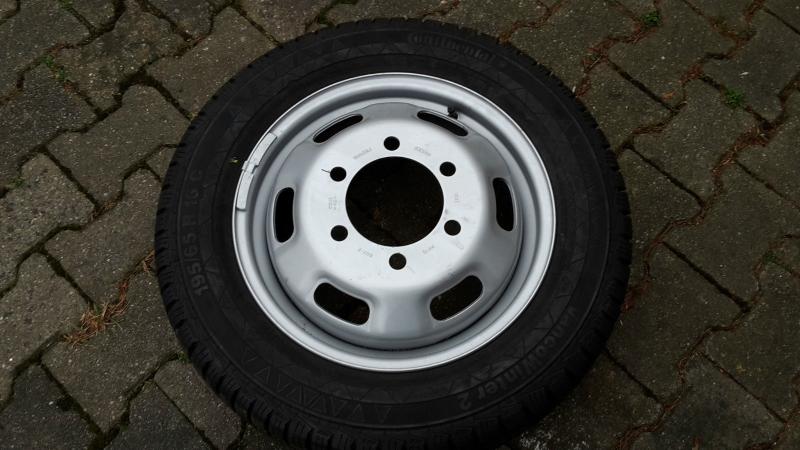

la mia è questa in foto mai usata e ci passa per 1 cm

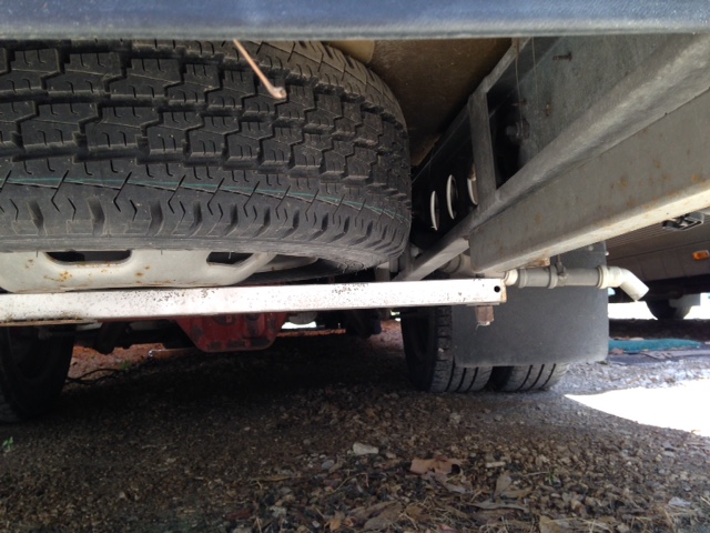

Ciao, ma il tuo mezzo non ha l'alloggiamento per la ruota di scorta sotto al telaio? Il mio, non so se originale o Laika, ha un supporto ancorato nella parte posteriore del mezzo, direi anche abbastanza accessibile, dove "giace" la ruota di scorta,  ci va  qualsiasi misura, è simile a quello del 35/12, potresti vedere se l'installazione è possibile anche sul tuo mezzo, il telaio penso sia lo stesso o forse mi sfugge qualcosa. Un saluto Enzo PS il Kreos su Iveco è fantastico, ho rivalutato anche la balestra anteriore, non per la guida, ma per il confort in cabina per me prioritario.

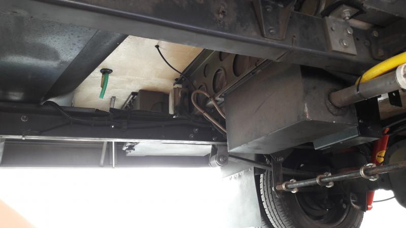

Ciao Enzo, sul mio 3003 non c'è il portaruota come il 35 12 non sò se sul tuo 3005 e di serie ma non penso visto il che dovremmo avere lo stesso telaio Iveco light,  ( allego foto del mio ),
ti sarei grato se mi fai avere una foto del tuo portaruota per capire come farlo

Ciao Enzo, sul mio 3003 non c'è il portaruota come il 35 12 non sò se sul tuo 3005 e di serie ma non penso visto il che dovremmo avere lo stesso telaio Iveco light,  ( allego foto del mio ), ti sarei grato se mi fai avere

Ciao, quando vado al rimessaggio faccio una foto e la posto, a differenza del tuo, il telaio del mio è rosso, non credo cambi qualcosa, le belestre posteriori sono monolama paraboliche e l'avantreno a balestra trasversale, ho aggiunto la barra stabilizzatrice, sembra identico al tuo, sicuramente  puoi montare il porta ruota e ti levi una bella scocciatura, sul mio ho sostituito il serbatoio del gasolio, 90 lt, il lavoro è semplice e il costo modesto, i 70 lt dell'originale mi stavano "stretti" il 35/12 aveva 140 lt una goduria e piu' di 1000KM d'autonomia. Un saluto Enzo

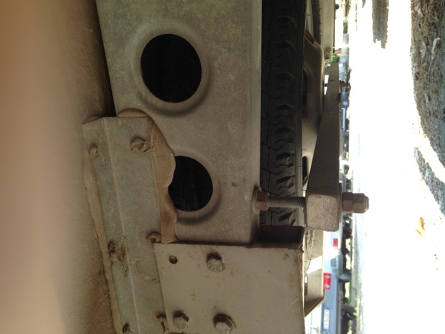

Ciao ti allego le foto del supporto ruota di scorta, come vedi non Iveco, sicuramente è Laika in quanto è alloggiato nella prolunga del telaio che sostiene il garage, reallizzarlo è semplice altro non è che un tubolare che sostiene la ruota montato trasversalmente fra i longheroni della prolunga, se vuoi, possiamo incontrarci al rimessaggio per vederlo e prendere le misure, evidentemente Laika ha eliminato la ruota di scorta per rientrare nei pesi, nel 2005 il problema era meno sentito. Un saluto EnzoIMG_0727.JPGIMG_0728(1).JPG
