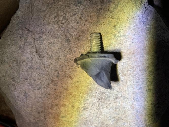

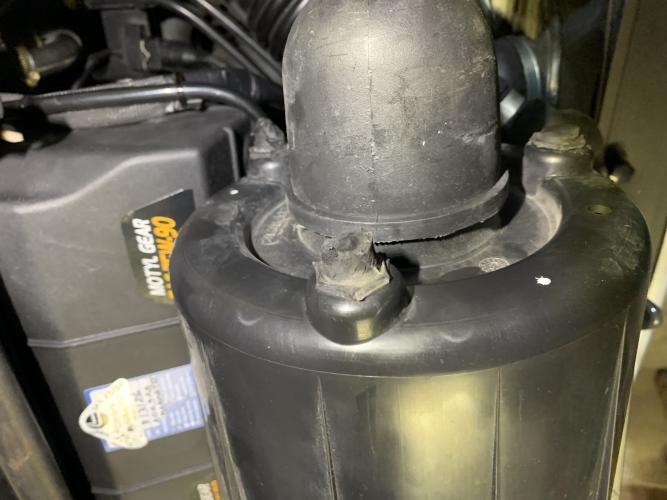

Per poter accedere alla sostituzione del filtro gasolio su Ducato X  244, e’ necessario rimuovere il filtro dell’aria incluso il suo cestello di contenimento. Questo porta filtro e’ mantenuto in sede tramite  da tre silent-block esterni  posti sul fondo.
Rimuovendo questa scatola cilindrica mi son accorto che i suddetti sistemi di fissaggi erano tutti  e tre tranciati e che la scatola porta filtro dell’aria, teneva in sede esclusivamente per via dei tre manicotti connessi ad essa, aspirazione superiore , estrazione inferiore verso la turbina e riciclo vapori olio.
Ora mi chiedo: a qualcuno di voi è accaduto lo stesso inconveniente ?
Vero che lì il cilindro porta filtro non se ne va, ma è tutt’altro che fisso. Adesso giace appoggiato ai sui gommini rotti, ma rimane comunque trattenuto solo dai manicotti di connessione.
Non sarebbe un problema sostituire i silent-block con altri tre magari più  robusti , visto che erano presenti prima, una funzione  credo ce l’avessero, voi che cosa ne pensate ?

Mentre li smonto controllo se ci sono segni di rosicchiatira di denti, allego un’immagine per capire con che cosa andrò a sostituirli :

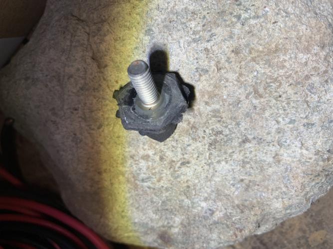

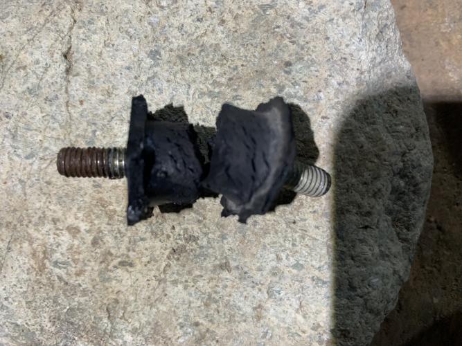

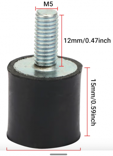

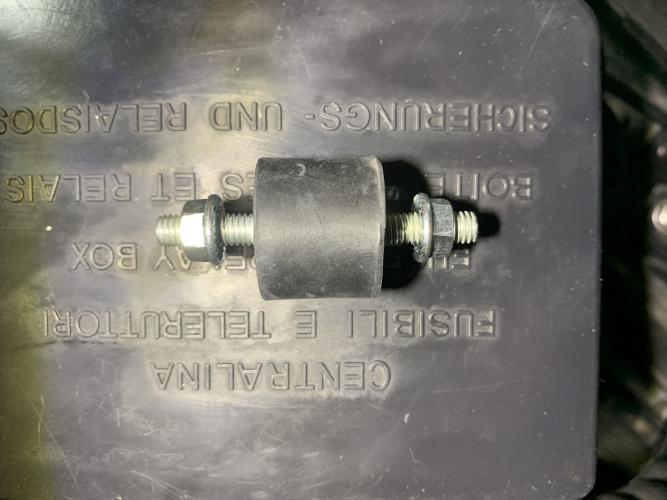

Ho finito adesso e l’inconveniente sembra sia dovuto alla gomma seccata dei silentblock, ora dire o meno,  che chi ha sostituito in precedenza il filtro gasolio, nello smontate del cestello abbia tranciato in gommini durante la rotazione degli stessi grippati,  è oltre modo difficile, fatto sta che per montarli e sostituirli ho dovuto stringere in morsa una bussola da 19 mm e farmi tenere il cestello orizzontale da mia santa suocera, mentre io, a fatica e WD40,  con una chiave a tubo da 10 mm su una prolunga da 1/2 pollice e una chiave a cricchetto, ho rimosso la rimanenza dei vecchi silentblock tranciati.
Insomma di venir via non ne  proprio volevano sapere.
Sta cosa della variante di durezza della gomma a seconda del tipo di impiego non la sapevo proprio.
Nel ferramenta in cui li ho comprati avevano solo varie misure dimensionali e io ho perso gli equivalenti: degli M 6 x 20 mm.
Già per toglierli c’è voluta molta pazienza, ero già pronto a fresarli con un disco a cartavetro :IMG_2681(1).jpegIMG_2684(1).jpegIMG_2679.jpegIMG_2677.jpegIMG_2671(1).jpeg

Inserito il 01/04/2026 alle: 15:33:02
Ora almeno in cestello non è vagante e non più sostenuto solo dai manicotti, sembra ben vincolato elasticamente e non staticamente avvitato.
In effetti se li avevano previsti in fase di progettazione, un motivo valido ci doveva pur essere.
Me ne son accorto già quando ho cambiato il filtro dell’aria, dove all’Interno del cestello era presente lo scheletro di una falena da 9 cm che probabilmente è stata aspirata in movimento,inoltre sul fondo, due dei tre dadi flangiati erano completamente arrugginiti compresa la vite del silentblock, è ben per questo ho tribolato non poco per estrarli.
Probabilmente il due bulloni, essendo inclinati verso il basso del cestello dove si raccoglie umidità, si erano completamente arrugginiti.
Ora ho rivestito filetti e dadi nuovi con grasso al rame che li preserva dall’umidità .
Sper che duri a lungo e non si presenti più questo inconveniente, grazie per la condivisione e lettura.

Dalle foto postate i  silentblok non sono rosicchiati dal ghiro

la rotazione degli stessi grippati,  è oltre modo difficile, fatto sta che per montarli e sostituirli ho dovuto stringere in morsa una bussola da 19 mm e farmi tenere il cestello orizzontale da mia santa suocera, mentre io, a fatica e WD40,  con una chiave a tubo da 10 mm su una prolunga da 1/2 pollice e una chiave a cricchetto, ho rimosso la rimanenza dei vecchi silentblock tranciati. Insomma di venir via non ne  proprio volevano sapere.  Sta cosa della variante di durezza della gomma a seconda del tipo di impiego non la sapevo proprio.  Nel ferramenta in cui li ho comprati avevano solo varie misure dimensionali e io ho perso gli equivalenti: degli M 6 x 20 mm. Già per toglierli c’è voluta molta pazienza, ero già pronto a fresarli con un disco a cartavetro :

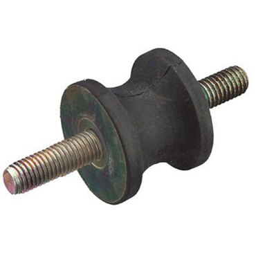

 Solo info , non  polemica . Levare Silenblok non é sempre facile .. . Il silenblok che hai  montato   per mé non é lo stesso tipo  che hai  smontato  , quello smontato  non é cilindrico ma verso la metà é piu stretto,   ci sono con base metalica quadrato o esagonale  e rotonda , quello da foto che ho messo  ha 55 di durezza della gomma e base metalica rotonda , ci sono innumerevoli tipi , con carateristiche diverse  di lavoro  ., image(8041).png
Rucki
norbidic
norbidic
28/06/2013 1280
Inserito il 01/04/2026 alle: 20:26:04
In risposta al messaggio di Rucki del 01/04/2026 alle 19:51:34
Hai perfettamente ragione solo non ho trovato lo stesso  tipo, infatti il commesso della ferramenta me lo ha detto subito, ma rispetto a tenerlo in appoggio beante sui manicotti, lo trovo meglio così.
Non escludo di cercarne altri uguali agli originali.
Grazie per la dovuta precisazione, si vede che ha un acuto spirito  di osservazione e competenza.
