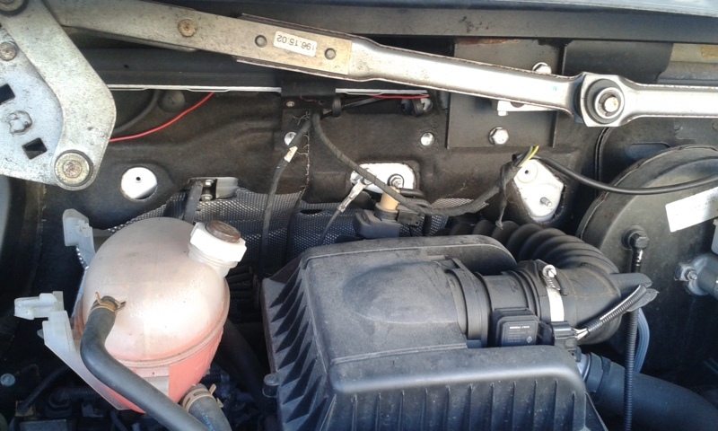

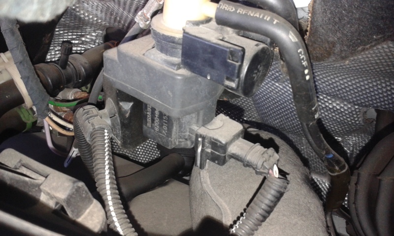

Salve , motorizzazione renault master 2500 150 cv ,nell'ultima uscita ho notato che quando giro la chiave contatto  per spegnere il motore rimane un rumore strano proveniente dal vano motore (non succede sempre ),alzando il cofano ho individuato una sorta di elettrovalvola che gli arrivano due tubi di gomma la quale spesso si  incanta vibrando producendo un rumore cupo ,per risolvere e ripristinare  devo rigirare la chiave del  contatto per poi richiuderlo e lei smette   ,se non faccio così temo rimanga in questo modo   sino a quando non rimetto in moto il mezzo  situazione molto strana ,per il resto il motore sembra funzionare tutto correttamente si accende al primo colpo e in marcia nessuna luce  nel quadro di  anomalia , ma vorrei tanto capire a cosa serve questa elettrovalvola  e il perchè mostra questa anomalia solo  quando spengo il motore, anche per capire se sia una cosa grave da recarmi in officina o posso risolvere  personalmente essendo magari sporca o sostituendola torna tutto a funzionare correttamente  ...attendo consigli da chi conosce a fondo questa tipologia di problematiche ,tante grazie

Devo dare un'occhiata allo schema elettrico,
mica mi ricordo cosa comanda quella valvola...
sicuramente il vuoto, ma non so a comando di cosa...
mica mi ricordo il Master come ha la EGR...il Trafic elettronica e motorizzata il Master ?
Appena riesco...volentieri !
Gianfranco
Speedy3
Speedy3
Inserito il 04/01/2018 alle: 12:31:11
Da schema dovrebbe essere il comando Wastegate Turbo, regolazione pressione turbo...
Puoi cambiarla, se è lei, dovrebbe costare sui 40€, ma mi pare di ricordarla tutta in plastica...

nel frattempo ho trovato a cosa serve quella valvola e mi pare di fondamenta importanza per il corretto funzionamento della turbina, inizio a ipotizzare che la turbina possa  lavorare a valori troppo alti e la valvola mi fa questo problema ...già mi preparo al peggio...
 La WASTEGATE è la valvola che limita a un valore prefissato la pressione di sovralimentazione nei motori con turbocompressore. Senza questa valvola la pressione salirebbe eccessivamente agli alti regimi di rotazione, danneggiando il motore. Quando nel condotto d’aspirazione la sovralimentazione raggiunge un determinato valore, la wastegate comincia ad aprirsi consentendo a una frazione dei gas di raggiungere direttamente la parte terminale dell’impianto di scarico senza passare attraverso la turbina. Nei turbocompressori a geometria variabile non è necessaria in quanto la pressione di sovralimentazione si regola appunto variando la geometria delle palette dello statore del turbo.

Non mi preoccuperei di problemi presunti dietro l'anomalia, se dovesse essere troppo alta la pressione, il motore và in Recovery, non si rompe, se la valvola apre troppo presto, il motore può essere più fiacco e trovarsi il P0299 in ECU,
piuttosto il danneggiarsi la ECU tanto da sostituirla, che poi se è stata clonata funzionava...sostanzialmente vuol dire wink, ora questa strana anomalia a motore spento e disalimentato...
conoscendo ed avendo combattuto con Renault per decenni, direi che ...mi spaventano le masse ! Le connessioni in genere Renault, ma...controllerei BENE BENE le Masse !!
Prova a girare, provvisoriamente con dei cavi di avviamento d'emergenza, pinzati fra negativo batteria e telaio, ed uno fra negativo batteria e motore wink e vedi cosa succede....
Non hai idea quanto abbia tribolato, quante gare abbia dovuto rinunciare, o far ritirare le vetture renault per...le masse !!

contattata officina renault ,mi ha spiegato che su questa motorizzazione con i miei km 37000 non mi devo preoccupare perchè rimane quasi nella norma lo faccia  quando si spegne  di botto il motore  caldo dopo aver percorso molti km essendoci ancora pressione nel turbo quella valvola  può fare  così ,ma dopo tot minuti smette da sola per il calo fisiologico di pressione ...ed in effetti avevo già notato che lo fa quando mi fermo e giro la chiave da motore acceso su off velocemente ,mentre se spengo prima il motore attendo qualche secondo e chiudo anche  il contatto non fa mai questo problema , ad ogni modo dopo le feste con calma lo porto in diagnosi che per dare   un'okkiata a quanto lavora la turbina in pressione , ho tirato  un bel sospiro di sollievo...yes
Perdonami ma...NON ha senso...
NON rimane pressione da nessuna parte,
comunque sia, che non crei problemi...ci sta, ma altro !
Se pensi al funzionamento...
lei apre per far aprire la WG al raggiungimento della pressione voluta...in base ai valori impostati in mappa (funziona da Overboost...idealmente...), quando si spegne...rimangono 0,4 bar dal lato valvola...0,4, meno di mezzo bar, se l'elettrovaolvola rimane chiusa !
E se rimangono...non accade nulla...
se l'elettrovaovola perde...può vibrare perchè l'aria torna indietro, ma il volume contenuto nel tubo e nel fungo WG fino ad arrivare a 0 !
Se invece è la bobina a tremare...allora è plausibile, ed è un problema ...di comando ! Elettrico wink
Comunaue sia...NON ti preoccupare, direi, non cìè da correre ai ripari!
Oppure cambiare la valvola (che come codice mi dà Molti ricambi a magazzino Renault in TUTTI i magazzini che ho controllato...il che significa...ricambio che và molto winklaugh)
