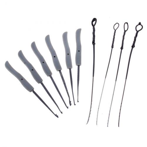

Nella borsa degli attrezzi avevo solo un uncinetto da tombolo in acciaio di mia suocera, poi ci ho messo questo kit di estrattori di chiavi spezzate (circa 4€ su Ebay):
Nel mio palazzo, se qualcuno rompe una chiave in una serratura, mi chiamano sempre. Costo: una torta rispetto ai 100 o più € che di solito chiede un ferramenta.
Se c'è un kit cucito in camper, guardare se c'è qualcosa di adattabile.
Se ci sono delle spazzole tergicristalli di riserva, molte di quelle di marca hanno nascoste nella gomma ma facilmente separabili due ottime lamine di acciaio che possono essere modellate a costruirsi un estrattore di chiavi. Bisogna avere una lima o meglio ancora un Dremel.
Se il tuo amico è pescatore, magari in qualche anfratto del camper ci sono degli ami da pesca: un amo raddrizzato può funzionare benissimo.
Le idee enumerate precedentemente possono servire di spunto per utilizzare qualcosa che i tuoi amici sanno di avere.
Tommy, basta che non ti/ci prendano più in giro se ci portiamo dietro degli attrezzi. In posti come Passo Rolle servono eccome!
Ciao da Dash

12/11/2006 59131
Inserito il 07/02/2019 alle: 10:44:22
In risposta al messaggio di Dash del 07/02/2019 alle 10:34:34
Nella borsa degli attrezzi avevo solo un uncinetto da tombolo in acciaio di mia suocera, poi ci ho messo questo kit di estrattori di chiavi spezzate (circa 4€ su Ebay): Nel mio palazzo, se qualcuno rompe una chiave in
una serratura, mi chiamano sempre. Costo: una torta rispetto ai 100 o più € che di solito chiede un ferramenta. Se c'è un kit cucito in camper, guardare se c'è qualcosa di adattabile. Se ci sono delle spazzole tergicristalli di riserva, molte di quelle di marca hanno nascoste nella gomma ma facilmente separabili due ottime lamine di acciaio che possono essere modellate a costruirsi un estrattore di chiavi. Bisogna avere una lima o meglio ancora un Dremel. Se il tuo amico è pescatore, magari in qualche anfratto del camper ci sono degli ami da pesca: un amo raddrizzato può funzionare benissimo. Le idee enumerate precedentemente possono servire di spunto per utilizzare qualcosa che i tuoi amici sanno di avere. Tommy, basta che non ti/ci prendano più in giro se ci portiamo dietro degli attrezzi. In posti come Passo Rolle servono eccome! Ciao da Dash
Bellissimo il kit!
Ma viene fornita anche la masherina nera con i buchi per gli occhi?
Ve, è sempre una professione che a impararla ti da un futuro laugh
Comunque lo compero di sicuro, mi manca e mi piace troppo ache se lo Sprinter non ha la chiave, ma lo compero ugualmente.
Hai un LINK, oppure me lo cerco?

Inserito il 07/02/2019 alle: 11:18:43
Beninteso, quel kit è solo per rimuovere le chiavi spezzate... Gli spadini per aprire le serrature sono fatti in modo diverso, ci deve essere una lama più robusta per far girare il barilotto.
Per estrarre le chiavi spezzate si usa un solo attrezzo, per far girare i barilotti ne usi due: uno sottile che muove i funghetti dentro il barilotto, e un altro piùrobusto che dà la forza per tenere posizionati i funghetti finché arrivi all'ultimo funghetto.
Sulla Baya, ho fatto la ricerca estesa a Mondo: Broken Key Extractor. Ecco il link:
