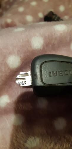

Telefonato ora al mio amico.
C'è li il meccanico che sta ancora lavorando.
Ha provato a estrarre ol pezzo ma senza risultato, quindi ha spaccato i fermi e tolto il bloccasterzo.
Anche in mano impossibile estrarre il pezzo, quindi se ho capito bene fa un qualcosa di posticcio per potere mettere in moto e poi si metterà il bloccasterzo nuovo, ma almeno puo muoversi.

In risposta al messaggio di IZ4DJI del 07/02/2019 alle 11:53:01
Telefonato ora al mio amico. C'è li il meccanico che sta ancora lavorando. Ha provato a estrarre ol pezzo ma senza risultato, quindi ha spaccato i fermi e tolto il bloccasterzo. Anche in mano impossibile estrarre il pezzo,
quindi se ho capito bene fa un qualcosa di posticcio per potere mettere in moto e poi si metterà il bloccasterzo nuovo, ma almeno puo muoversi. La paura era di finire il gas e non potersi muovere, e con una moglie e 5 gatti a bordo sarebbe stato un problema!
In effetti è la stessa operazione che ho fatto io su consiglio del mio meccanico, per fortuna battendo era saltata via... non è che è saltata anche a loro e non si sono accorti? Magari digli di controllare laugh
12/11/2006 59133
Inserito il 07/02/2019 alle: 15:29:07
In risposta al messaggio di maxddd del 07/02/2019 alle 15:21:01
Il meccanico lo ha avviato con sistema di fortuna e ora sono gia in officina.
La chiave è spezzata male e un po in dentro, e ci ha guardato anche il meccanico

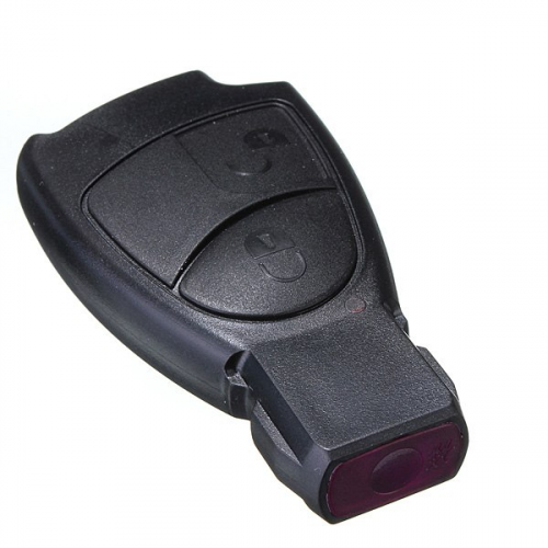

Mi sto ricredendo sulla chiave dello Sprinter, almeno questa non si spezza
casomai potrà poi guastarsi in mille altri modi.

si, esatto, gavoni, vari tappi, e porta cellula hanno la chiave Hymer che è normale.
Allora aggiornamento.
Ora il mio amico è posteggiato nel piazzale della officina, domani finiscono e lo mettono in grado di muoversi provvisoriamente applicando un interruttore volante.
Infatti non è stato possibile sostituire il bloccasterzo in quanto va poi riprogrammato nella centralina e non aveva con se ne la chiave master ne la tesserina con il numero.
Lo dico perchè forse tanti non li portano, ma avere almeno una fotocopia della tesserina con il numero, o una scansione della stessa sul telefono, potrebbe essere indispensabile in certi casi.
Quindi farà poi sostituire ilbloccasterzo una volta a casa, ma intanto domattina lo rimettono in strada.
12/11/2006 59133
Inserito il 08/02/2019 alle: 12:57:05
ULTIMO AGGIORNAMENTO per tuti quelli che hanno contribuito alla discussione.
Questa mattina il meccanico ha interpellato uno specialista "Chiavaio" che è riuscito a estrarre il pezzo di chiave rotto e incastrato nel bloccasterzo, clonata una chiave nuova (da quella di scorta), rimontato il bloccasterzo vecchio (perfettamente funzionante) e risolto al meglio.
Da quelle parti fa piacere vedere che si trovano persone in gamba, che sono abituati a risolvere le cose senza mollare.
