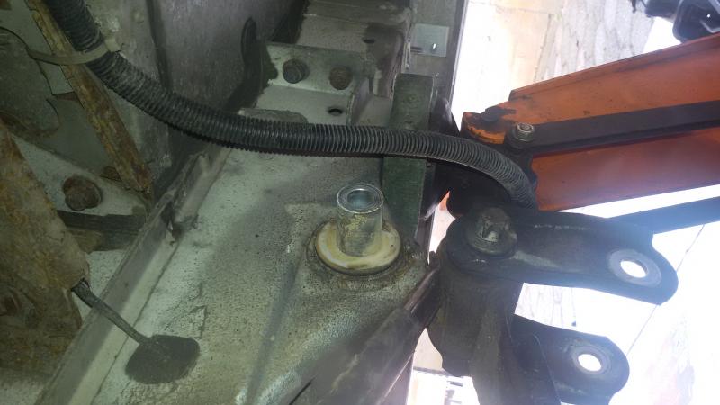

Le boccole si chiamano biscottini.Io avevo x 250 che cigolavan,su consiglio di un meccanico anziano ho messo del grasso di grafite tra i fogli,l'ideale sarebbe poterli aprire..ma mettendolo un po' di volte è entrato e non hanno più cingolato.

20180524_101759(1).jpgPerdonami ma le boccole son di nylon ed biscottini di metallo, tutt altra cosa anche se son vicini. Io avevo fatto come suggerisce Ogroig e da anni il problema è sparito.Vedi foto. Ingrassando i piattelli tra i fogli non cambiava nulla.

ho messo solamente dei biscotti in teflon a fine balestra, senza nessun lubrificante, sono annoi che sono li e non cigolano piu

si smontava ,si toglieva il distanziale in metallo che lavora sulle 2 boccole in teflon inserite sulla struttura del camperei lubrificava tutto con grasso idoneo e il problema spariva definitivamente.
