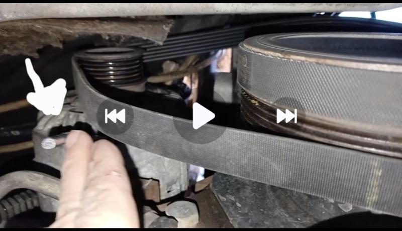

Inserito il 22/11/2019 alle: 00:22:05
In risposta al messaggio di Hunter85 del 21/11/2019 alle 11:58:54
Esatto... Io non ne so nulla e non mi fiderei...  Non ho nemmeno capito se cinghia distribuzione e cinghia alternatore sono 2 cose diverse. Lo dico al. Meccanico, tanto costerà poco...  Almeno ci vorrebbe un esperto che
mi spiega la tensione giusta la prima volta  Ma. Secondo voi perché me lo ha fatto solo poche volte apparentemente senza connessione? E ha smesso in pochi secondi?  Può avere a che fare con la temperatura ambiente?  Ho anche pensato fosse dipeso dalla sabbia col vento  Comunque questa é la cinghia che parte dall alternatore  ​​​​​​Schiacciandola col dito con una certa forza diciamo che flette di 1cm/1.5cm... Chr per me potrebbe essere tanto come poco
Secondo me, se non vedo male, il dado da allentare è proprio quello che si vede nella foto, e che fissa quella staffa asolata.
Una volta allentato un po, si fa leva con una barra o altro per tirare verso fuori l alternatore e poi si stringe bene.
Se flette 1Cm secondo me puo anche essere corretto, 1,5 è troppo, ma dipende come è la cinghia, se fa un tratto lungo o corto.
Di solito il rumore lo fa nel momento che l alternatore va sotto sforzo, per esemipi accendendo i fari, o dopo l avviamento che deve ricaricare la batteria, e poi quando non sforza piu smette. Se la cinghia è vecchia e screpolata, si secca e scivola di piu sulla puleggia.
PS: ho visto dopo la risposta di Moro, sicuramente piu autorevole sulla tensione della cinghia.
Modificato da IZ4DJI il 22/11/2019 alle 00:23:36

Inserito il 22/11/2019 alle: 00:49:01
In risposta al messaggio di IZ4DJI del 22/11/2019 alle 00:22:05
Secondo me, se non vedo male, il dado da allentare è proprio quello che si vede nella foto, e che fissa quella staffa asolata. Una volta allentato un po, si fa leva con una barra o altro per tirare verso fuori l alternatore
e poi si stringe bene. Se flette 1Cm secondo me puo anche essere corretto, 1,5 è troppo, ma dipende come è la cinghia, se fa un tratto lungo o corto. Di solito il rumore lo fa nel momento che l alternatore va sotto sforzo, per esemipi accendendo i fari, o dopo l avviamento che deve ricaricare la batteria, e poi quando non sforza piu smette. Se la cinghia è vecchia e screpolata, si secca e scivola di piu sulla puleggia. PS: ho visto dopo la risposta di Moro, sicuramente piu autorevole sulla tensione della cinghia.
Ok ho letto dopo questo messaggio... Spero che quando hanno cambiato alternatore hanno pure cambiato la cinghia... O sognolaugh​​​​​​?
Beh... Adesso se é un cm o un cm e mezzo non lo sosurpriselaugh​​​​​​.
Vedrà il meccanico... Di cui comunque mi fido sempre menolaugh

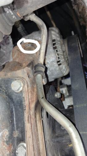

Inserito il 29/03/2026 alle: 23:59:12
ciao a tutti,
vedo che il problema e' comune, io ho un ducato 2800idtd del 2000 e mi son reso conto che i problemi all'alternatore sono iniziati dopo avre rifatto la trasmissione, vorrei sapere perche' i meccanici devono cambiare tutte le cinghie anche se non sono uguali (cronistoria alla fine)?
1) qualcuno mi sa dire il modello esatto della cinghia per questa motorizzazione?, telaio ZFA23000005855605 o la lunghezza esatta della cinghia ORIGINALE, perchè, come si vede in foto 1, mi e' toccato mettere un ferro al posto del bullone di fissaggio inferiore, che evidentemente il meccanico ha tolto per poter mettere una cinghia piu corta, che altrimenti, come mi e' successo, si frantuma perche' e' tirata allo spasimo anche con il tendicinghia al minimo.
2) qualcuno mi sa dire dove trovo il bullone che permette di bloccare o sbloccare il bullone di regolazione, che credo sia quello evidenziato in foto 2?
cronistoria:
dopo qualche tempo  che ci ha messo le mani il meccanico ho iniziato a vedere la spie della batteria accesa fiocamente, poi fischiare (ma la spia non si accendeva), poi ovviamente rimasto a piedi, comprato cinghia usando come campione quella che mi avevva messo il meccanico, sostituita ma continuava a fischiare e stavolta la spia si accendeva nettamente
poi mi sono reso conto che mancava addirittura il bullone di fissaggio inferiore dell'alternatore, che rimaneva fermo solo grazie a un solo bullone superiore, che ovviamente non era sufficiente a mantenere in tensione la cinghia.
ho inserito un pezzo di ferro a u nella staffa inferiore, in modo che la cinghia stessa lo tenesse fermo, foto 1 , anche piu sottile del bullone originale per guadagnare qualche millimetro e mantenere la puleggia meno distante possibile dalle altre, perche avevo visto che, se avessi messo un bullone uguale all'originale, la cinghia non sarebbe entrata, perche, anche col tensore al minimo, la cinghia era troppo corta, infatti sono riuscito a rimontare solo la cinghia vecchia, perche' era piu adattata, e comunque si e' sfracellata poco dopo, e ha avuto anche il coraggio di fischiare, cosa che non capisco, e tutti i cuscinetto delle pulegge sembrano non avere gioco, cioe' essere ancora sani
vorrei andare dal meccanico con la cinghia della dimensione corretta e sbattergliela sul naso a confronto di quella che ho comprato usando come campione quella che aveva messo lui, sicuramente piu corta-
aiut! devo traslocare a bari e non voglio fare un altro viaggio senza ventola del riscaldamento e senza musica e senza luici!
