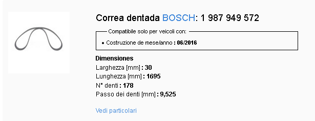

Inserito il 31/01/2025 alle: 09:23:00
In risposta al messaggio di masivo del 31/01/2025 alle 00:12:34
Che io sappia, il sistema di distribuzione del 2300, dovrebbe essere rimasto lo stesso,....in realtà non ho visto le cinghie degli ultimi 2300, ma riterrei stupido se avessero cambiato una cosa, rivelatasi affidabilissima.
Non so quanto sia affidabile endado (anche perché ho visto piccole differenze[*] se faccio la ricerca in italiano o in spagnolo) ma, selezionando uno per uno tutti i motori 2300 a catalogo (meno quelli per 4x4), mi propone sempre le stesse 5 cinghie.
[*] cambia la compatibilitá, per esempio la bosch in italiano dice dal 2016, in spagnolo dal 2019
Il link al risultato della ricerca non funziona senza i cookie, ma le cinghie proposte sono queste:
  • https://www.endado.it/p/cinghia...
  • https://www.endado.it/p/correa-...
