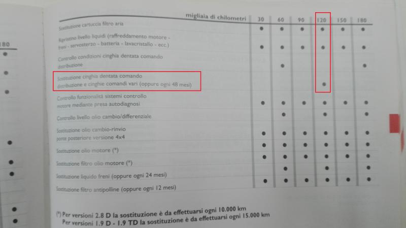

Inserito il 05/05/2019 alle: 10:11:44
In risposta al messaggio di Ivan1971 del 03/05/2019 alle 17:00:18
Ciao a tutti, in vista della bella stagione si riattivano le manutenzioni e tra queste i dubbi circa la cinghia di distribuzione ogni quanto va sostituita. Il Fiat Ducato, anno 2002, monta il motore Peugeot-Citroeen 1900TD
sigla DHX (XUD9TE) 66Kw e non ho il libretto di manutenzione. Qualcuno che possiede questa motorizzazione, saprebbe dirmi ogni quanto è consigliata la sostituzione della cinghia di distribuzione e sarebbe così gentile da postare la relativa pagina? Grazie in anticipo
allora ho trovato il libretto, vedo con stupore come il costruttore prescrive la sostituzione della cinghia di distribuzione ogni 48 mesi oppure ben 120.000Km!
...anche se ormai sulla soglia dei 48 mesi credo di poter tirare un altro po', previa verifica come consigliato.
