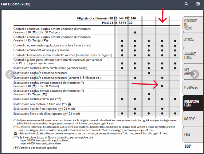

ma la distribuzione non si fa ogni 96 mesi (8 anni) come da libretto? Io ho solo 49000 km e l distribuzione è stata fatta dal precedente proprietario con kit dayco nel 2020 e circa 24000 km fa. Il camper è un 2012 quindi l'ha eseguita dopo 8 anni. Devo preoccuparmi quest'anno o posso rimandare fra un paio? Ho paura delle fucilate che possano spararmi...
p.s.: Sapevo che si fa ogni 5 sul 115 cv ma il 130 e 150 cv porta a libretto 8 anni o 192.000 km

A libretto Fiat, sul mio che è 150 CV del 2017, mette 5 anni.

A libretto Fiat, sul mio che è 150 CV del 2017, mette 5 anni. Saluti

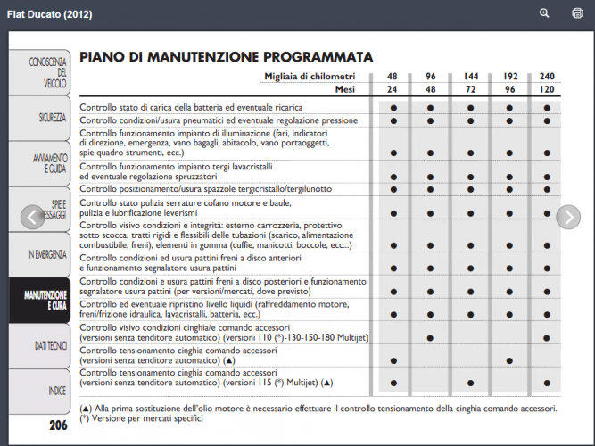

Sul mio 96 mesi o 192000 km
eccoti gli screenshot del libretto originale
