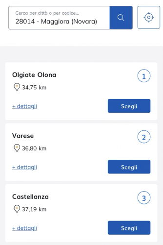

Degio, mi sono permesso di fare una ricerca.
Ad una 30ina o poco più di km hai 3 punti Norauto. Fanno il lavoro in 5h.

Giusto per info, mi ha appena chiamato Norauto e non le fanno più...
Quindi ti ho dato una info errata..e ora ho pure il problema di trovare dove farla pure io (a prezzi onesti).
