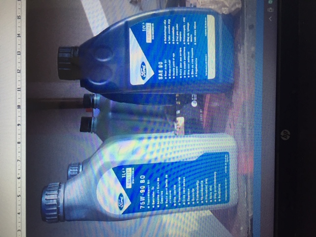

Ciao a me risulta siano olii diversi con caratteristiche idonee per cambi e differenziale di nuova generezione.
Io andrei dal concessionario con le foto dei barattoli del 75w 90 BO e del Sae 90.
Questi sono gli idonei che ho sostituito anche sul mio 2.5TD.

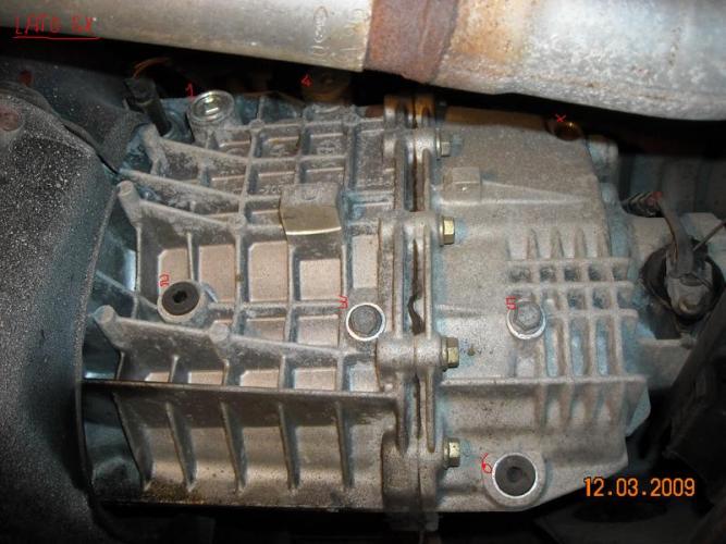

Inserito il 21/04/2022 alle: 10:44:56
@eolo 58.
mi puoi confermare il foro per il carico olio, dalla foto presa in internet?
Così sabato controllo, perché...
29/09/2007 2648
Inserito il 21/04/2022 alle: 16:22:35
In risposta al messaggio di speedy13 del 21/04/2022 alle 10:44:56
@eolo 58. mi puoi confermare il foro per il carico olio, dalla foto presa in internet? Grazie Così sabato controllo, perché...
Se parli del cambio il tappo di carico è quello col numero 2 in alto mentre il 6 è quello di scarico.
Ricordati di metterne un poco di più 30/40 grammi per il cronico difetto della 5* marcia per scarsa lubrificazione anche 50 grammi se vuoi esagerare,
Inclina il camper mettendo i cunei sotto le ruote di sinistra davanti e dietro in modo da alzare il bordo del foro di carico per farne entrare quel poco in più che dicevo, vjsto che il livello si fa quando l'olio esce dal bordo.
