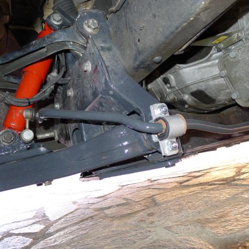

salve amici smiley ho un 35 c 18 del 2009 a cui devo riverniciare i mozzi posteriori che si presentano arrugginiti e non ne conprendo il motivo.
voglio rifarli dello stesso colore del telaio nero ma piu che nero sembra un grigio antracite.
qualcuno e a conoscenza delcodice colore telaio o dove cercarlo ?
grazie wink

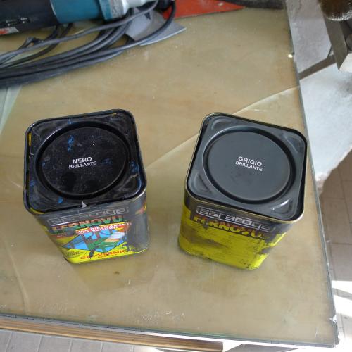

Ciao, il colore giusto è grigio Ral 7021 ma non sono riuscito trovare una buona vernice che mi serviva per riverniciare la barra antirollio rosso ossido Iveco, ho risolto miscelando 2 barattoli di Fernovus,
il motivo della ruggine sui nozzi forse il mezzo è stato su strade innevate
